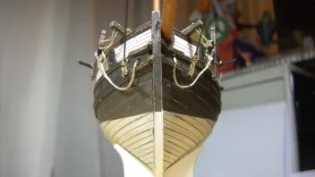

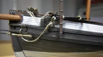

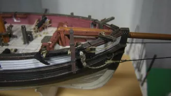

Ahoi Peter,

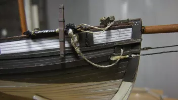

du entwickelst dich mit rasanter Geschwindigkeit zu einem, der richtig gut ein historisches Segelschiff baut! Ja! Alles gut, alles richtig.
Die Bugstage stehen schön steif, die Taljereeps stimmen. Das Einzige, was meinem kritischen Auge auffällt, ist die Qualität des Taus für die Bugstage. Die Aufnahmen zeigen ja gnadenlos diese solchem Garn
immanenten Unebenheiten, die man z.b. mit geschlagenen Tauen nicht hat.
Aber das ist jetzt Nörgeln auf ganz hohem Niveau - bitte nicht wieder abreißen!
Das ist mein Part.
Dein Ausholring gefällt mir auch sehr gut. ![]()
@AnobiumPunctatum: Danke Dir! Da freue ich mich auch drauf, insbesonder wenn es dr Papagei ist!
@Bonden:
Sagen wir's mal so, ich steigere mich da in etwas rein, das ich selber so eigentlich gar nicht geplant hatte...
Und da hast Du mich eiskalt erwischt....mal sehen, ob ich das noch ändere. Vermutlich lasse ich es aber tatsächlich so.
Danke auch Dir, das aus Deinem Mund, bzw. von Deiner Tastatur, tut guhuuuut
Freundliche Grüsse
Hmm, kenne ich. ![]()

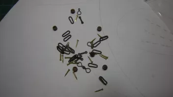

Nachschub ist in allen Belangen eingetroffen. 2mm-Blöcke für die Geschütz-Takelage, 0,5mm Takelgarn schwarz für die Wanten, Pütting(e/s?) und Jungfern, deren Zusammenbau mir momentan noch ein Rätsel ist, aber auch das werde ich lösen, Fachliteratur und auch Freizeit-Literatur zum Thema. Somit kann es an allen Enden weiter gehen s7

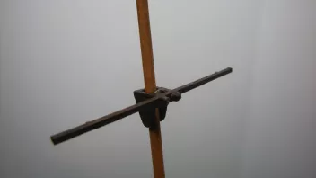

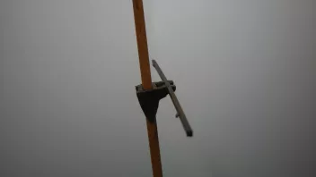

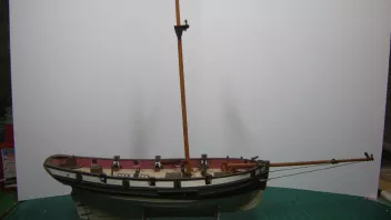

In der Zwischenzeit habe ich Mast und Stenge aus Rundholz nach der Schablone in der BA konisch geschliffen, mit den erforderlichen Fräsungen für Taue versehen und eingefärbt.
Die Saling baue ich nach der BA und verklebe sie mit dem Mast. Nun wird der Grossmast gesetzt und mit Zweikomponenten-Kleber fest verklebt.
So langsam fängt das ganze tatsächlich wie ein Segelschiff an auszusehen ![]()

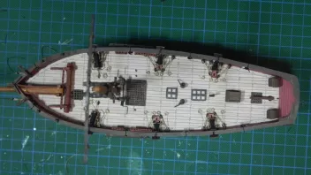

So Freunde, an der Speedy gibt es auch wieder mal kleine Fortschritte zu vermelden.

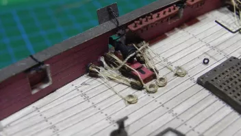

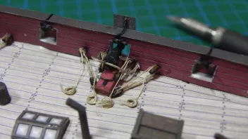

Da ich mich ja mit Blöcke-Nachschub eingedeckt habe, konnte ich endlich die Takelage der Geschütze, namentlich der Karronaden fertig stellen. Nachdem ich die zweite Garnitur Flaschenzüge auch wieder heruntergerissen hatte, weil diesmal zu lang, sehe ich bei der dritten Garnitur zwar immer noch deutlich Luft nach oben, aber ich lasse es jetzt.
Somit kann ich mich nun endlich der Takelung des stehenden Gutes widmen, da das Deck nun komplett ausgerüstet ist. Wie auch das Bild aus der Vogelperspektive zeigt.

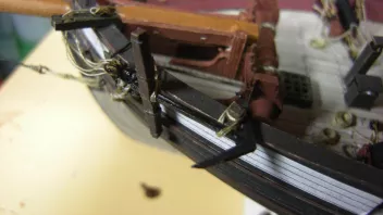

Ahoi Peter, das wird immer besser, prima.
Eine Anmerkung dennoch: Das Brooktau beim nächsten Mal immer unter die anderen Taue, ansonsten gäbe das in der Praxis arge Probleme... (So zum Beispiel) ![]()

Schöne Fortschritte Die Kanonentakel sieht gut aus. Irgendwie sieht es komisch aus, dass Du nur in jede zweite Pforte ein Geschütz gestellt hast.
@Bonden: Danke! Das mit demBrooktau leuchtet ein und hätte ich eigentlich so ableiten können.
Dennoch werde ich es hier so lassen, mir aber für künftige Projekte merken!
@AnobiumPunctatum: Danke auch Dir! Ja, grundsätzlich finde ich auch, dass es etwas schräg aussieht, aber sowohl der Bogen sieht es so vor, als auch die Beschreibung bei Wikipedia sagt mir das. Und ehrlich gesagt, genügen mir sechs Geschütze für den Anfang. Denn auch mir ging es ja so mit dem Dreimaster zum Einstieg (San Salvador) und ich habe diesen Cutter gewählt, weil er mir zum Einstieg der Takelung für ideal erscheint.
Ich kann das Modell dafür übrigens wärmstens empfehlen. zumindest bisher
Ich hoffe aber doch, dass Dien Papegojan irgendwann wieder aus der Vitrine ans Ausrüstungskai gelangt?
Freundliche Grüsse
Ich vermute, das bei den kleineren Einheiten nicht alle Geschütze die möglich ware nmitgeführt wurden um das Schiff nicht zu überfrachten (Platz an Deck)
Für ein Gefecht konnten dann die Geschütze alle auf eine Seite gebracht werden um die Breitseite zu maximieren.
Wie gesagt nur Vermutung, habe keine Beweise dafür.
Über die die Speedy habe ich nicht viele Infos. Bei älteren Kuttern wuren, wenn überhaupt eine Pforte pro Seite frei gelassen (siehe auch Beitrag 10 im Thread)
Cheerful hatte beispielsweise 6 Stückpforte pro Seite und die beiden Ladepforten im Bug, von denen 6 bestückt waren.
Ich versuche mal, mich dem Thema durch einfache Überlegung zu nähern. HMS Speedy wurde in der Nachkriegszeit gebaut und in Dienst gestellt, also zu einer Zeit, als man die Royal navy mal wieder massiv abrüstete. Ihre Mannschaft war gerade einmal 34 Mann stark, was im Vergleich zu den meisten Kuttern der napoleonischen Zeit extrem wenig war. Warum sollte man das Schiff stärker bewaffnen, als sich von der Besatzung vernünftig bedienen ließ? Zugleich hielt man sich die Möglichkeit offen, die Speedy notfalls weiter aufrüsten zu können.
Auch schlüssig Speedy.
Zur Ergänzung: 1817 wurde der Royal Navy ein ziemliches Sparprogramm verordnet, indem man das Rating System anpasste und die Besatzungsstärken eindampfte.
Auch die Besatzungsstärken der unrated vessels wurden angepasst. Im Text ist von 50 Mann als kleinste Besatzungsstärke die Rede, wobei man sich die Hintertür offen ließ, dies fallweise den Erfordernissen anpassen zu können. Bei HMS Speedy wurde auf 34 Mann "angepasst".

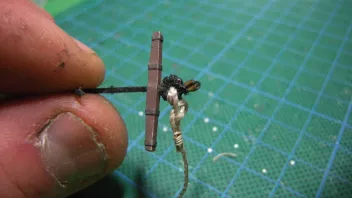

Die beiden Anker:
Die Oese, die ich als Ankerring verwendet habe kleide ich mit einem schwarzen Garn.
Für das Ankertau nehme ich ein 0,75mm Takelgarn. Das ist zwar wohl eher an der unteren Grenze, ist aber z.Z. das dickste was ich habe. Dieses wird mit einem Wurfleinenstek an den Ankerring geknotet. Ein 2mm-Doppelblock wird am Ring fixiert.
Nun binde ich zum Kranbalken eine Talje, die so lange ist, dass der Anker letztendlich auf der Schanz an seinem Platz festgezurrt werden kann und die Talje leicht durchhängt.
Dieser Schritt erfolgt zum Schluss. Der Anker wird auf der Schanz befestigt und an den sich auf der Schanz befindenden "Pollern" festgezurrt.
Das Ankertau wird durch die Öffnung am Rumpf geführt und ausserbords durchhängend an der Bordwand fixiert.
Mir gefällt das so eigentlich recht gut ![]()
