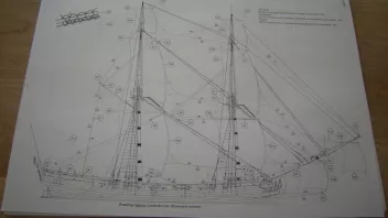

    Der Hauptunterschied der Schnau-Takelung zur Brigg-Takelung bestand darin, dass Das Gaffelsegel des Grossmastes keinen Baum besass und nicht am Grossmast, sondern am sog. Schnau-Mast, einer Spiere, die hinter dem Grossmast befestigt war angeschlagen wurde. (Quelle: Wikipedia)

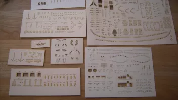

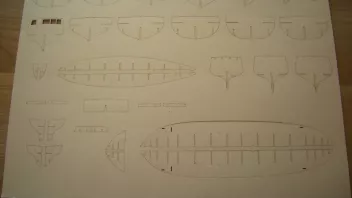

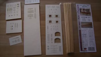

    Dem Bogen liegt auch ein LC-Spantensatz bei.
    Zusätzlich habe ich mir den LC-Detail-Satz gekauft. Dieser beinhaltet u.a. die Lafetten, Nagelbänke und viele weitere Kleinteile und, was besonders ins Auge sticht, Viele Ornamente und die Galionsfigur, die 3D-graviert sind.
    Der Masten- und Rahen-Satz besteht nicht nur aus selbigen, die bekannter weise oftmals nicht wirklich gerade sind (das ist hier nicht anders) sondern beinhaltet auch LC-geschnittene Mastkörbe/Salinge.
    Zu guter Letzt habe ich ja auch den Segelsatz gekauft. Nach erster Durchsicht, wird dieser vermutlich nicht angetastet. Er beinhaltet die Segel, die meiner Meinung nach für diesen Massstab auf zu grobem Stoff sind, sowie Takelgarn in zwei Stärken, das aber bereits auf dem Karton fuselt. Hier habe ich mich in Dortmund mit Ersatzmaterial von Mantua eingedeckt. Nein, von Morope sehe ich ab...ist mir einfach zu teuer und zu Aufwändig, jedes Ende immer vor dem Schneiden mit Sekundenkleber zu sichern, etc.

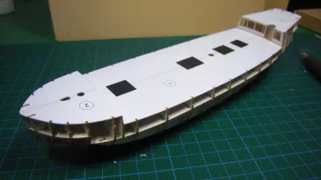

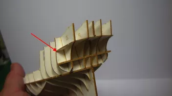

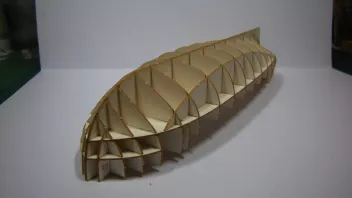

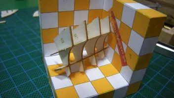

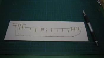

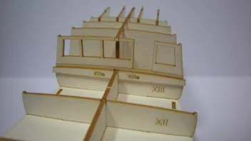

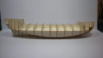

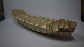

    Wie auch bei allen anderen Schiffen, wen wundert's, auch hier erstmal das Spantengerüst. Dieses habe ich ja als Laser-Satz. Und Leute, ich sage Euch: Nie mehr ohne!!!! Es ist ja mein erstes lasergeschnittenes Spantengerüst, und wenn ich denke, wie ich mir bei der Speedy die Finger (und die Skalpellklingen) geschunden habe bis ich die Spanten aus 1mm-Graupappe geschnitten hatte...und jetzt hier! locker raustrennen, zusammenstecken, kleben, fertig. Gut, das klingt jetzt etwas sehr locker, das war es doch nicht, aber die Dinger sind perfekt geschnitten, passen mit leichtem Druck einwandfrei zusammen und, was mir besonders gefällt, haben sogar eingelaserte Markierungen, wo Anschlussteile zu sitzen haben, wie weit sie eingesteckt werden und wie sie am Mittelspant ausgerichtet sein müssen. Ein Genuss!

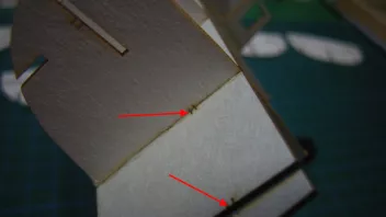

    Der Former des Heckspiegels wird separat zusammengebaut und dann am Spantengerüst angebracht. Dabei ist darauf zu achten, dass die liegenden Spanten leicht gebogen werden. Ist aber an besagten Markierungen ersichtlich.
    Einzig die Aufdoppelungen an Spant XIII zur Decksauflage sind eine Idee zu lang. Können aber im Zuge des Strakens gekürzt werden.
    Mit Horizontal- und Vertikal-Stringern wird das Gerüst stabilisiert und am Bug werden zusätzliche Querspanten eingesetzt.
    Insgesamt ergibt sich dadurch ein sehr stabiles und wohl auch verwindungsfreies Konstrukt, das jezt aber erstmal mindestens bis morgen durchtrocknet.

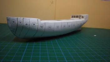

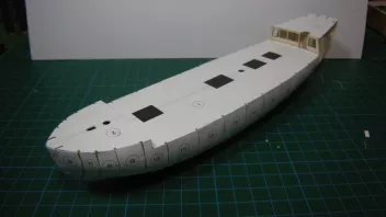

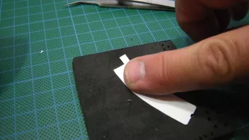

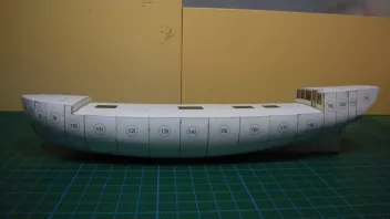

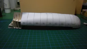

    So, ich habe ein wenig weiter gewerkelt. Zunächst war das Blind-Deck aufzukleben. Dieses wird auf 0,5mm verstärkt, dazu dient mir Bristolkarton. Dieses Material ist unheimlich dicht und stabil, ideal für die vielen Augbolzen die da eingebracht werden.
    Nun wird das Spantengerüst gestrakt.

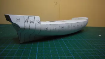

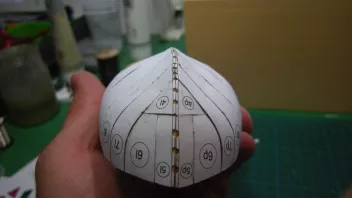

    Die Unterbeplankung wird, wie bei diesen Schiffen (und bei Shipyard) üblich mit vertikalen Segmenten (160g-Papier) auf das Spantengerüst aufgeklebt.

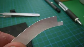

    Ich bin ja bekennend kein Freund vom Spachteln und möchte die Unterbeplankung so hinbekommen, dass spachteln wenn überhaupt, dann nur im kleinsten Rahmen notwendig ist. Dazu gehört, dass jedes einzelne Segment sauber vorgeformt wird, und zwar in allen drei Dimensionen.
    Dies geschieht, indem ich die Segmente erst leicht befeuchte und dann mit der Fingerkuppe forme.
    Erst wenn das Segment sich fast von selbst an das Spantengerüst anschmiegt, wird es geklebt. Das ist zwar etwas aufwändig, aber ich meine so eine recht anständige, harmonische Rumpfform hinzubekommen.
    Ich verzichte auch auf das anbringen von Papierstreifen auf die Spanten-Kanten, da die Segmente, exaktes Ausschneiden und vorformen vorausgesetzt, einwandfrei passen.
    Diese Arbeit ist zwar noch nicht abgeschlossen, aber die Rumpfform lässt sich bereits erahnen.
    Bis zum nächsten Mal!

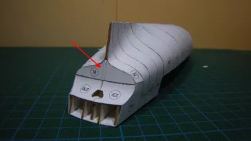

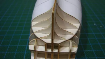

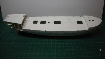

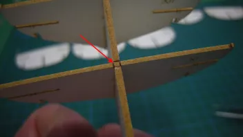

    So, um die Erstbeplankung abzuschliessen mussten noch die letzten vier Segmente und die HeckspiegelSegmente angebracht werden.
    Hier zeigte sich, dass ich beim Spantengerüst den hintersten Hilfsspante K vergessen hatte, da er im LC-Satz nicht enthalten ist. Das ist aber weiter nicht schlimm, da alles so hervorragend passt, dass sich dieser aus dem Bogen leicht einpassen lässt.
    Damit ist der Rumpf erstmal zu. Weiter geht es dann am Wochenende (hoffentlich)
    Stört Euch nicht an den Flecken auf den Segmenten. Ich habe diese mit UHU Kraft geklebt und das ist oftmals eine ziemliche Sabberei. Wird aber weiter nicht stören!

  • Der Bug Deiner Wolf kommt mir recht schnittig vor.
    Bei anderen Schiffen der Zeit war er ja oft recht plump.
    Sieht aufjedenfall gut aus. Das vorformen Deiner Teile sorgt allemal für einen fast faltenfreien Rumpf.

  • Bei deiner sauberen Bauweise ist das Verfüllen der Spantzwischenräume, wie ich es bei meiner Papegojan gemacht habe überflüssig. Sieht richtig gut aus
