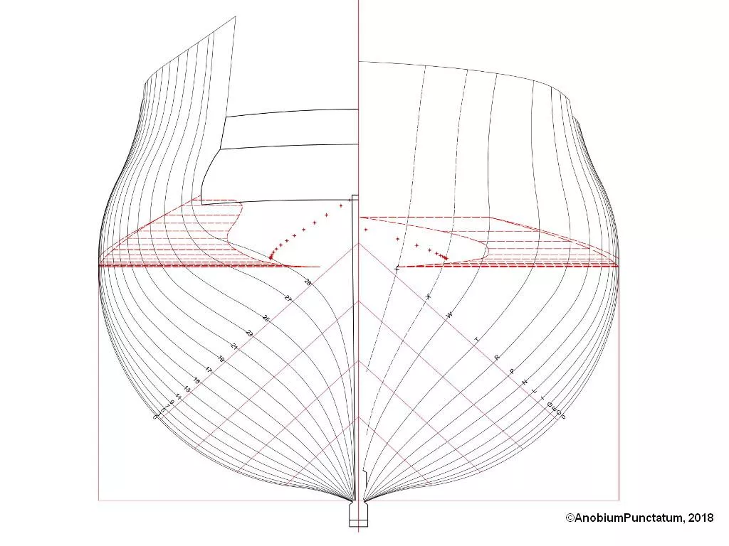

Vergleicht man den Scheer and Profile As Built Plan mit dem Entwurfsplan der Klasse fallen zwei Änderungen auf:
- Die Form der Seitengalerie wurde geändert.
- Die Riemenpforten des Entwurfs sind entfallen.
Der As Built Plan der Boreas weist diese Details noch auf. Daher gehe ich bei meiner Rekonstruktion von einer während der Bauausführung durchgeführten Änderung aus.

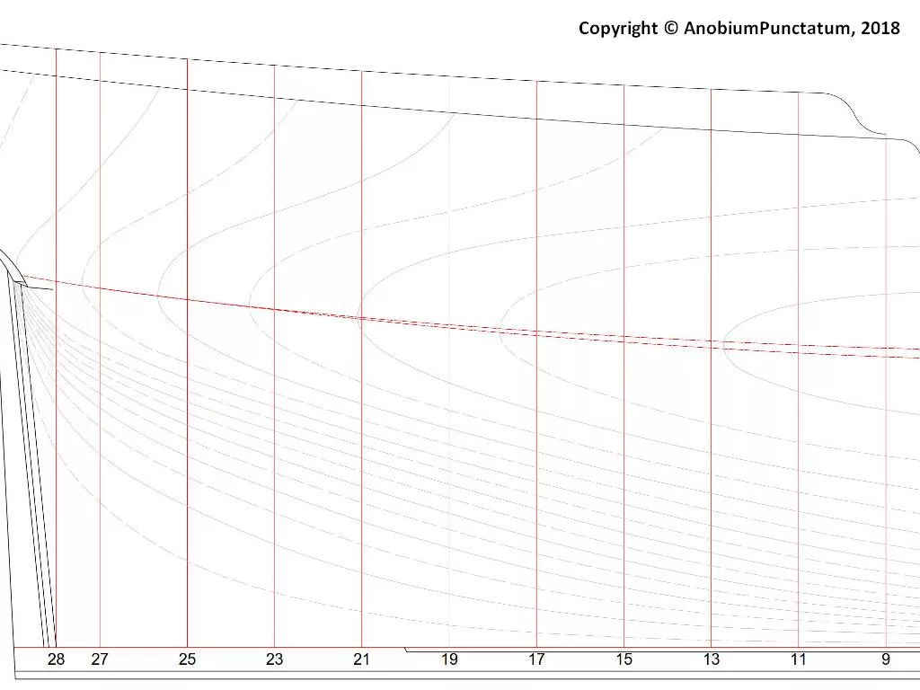

In den letzten 5 Monaten habe ich den Linienriss der HMS Triton anhand der Angaben des As Built Plans rekonstruiert. Bei der Rekonstruktion des Spantrisses habe ich wie früher ausschließlich Kreisbögen verwendet. Abweichend zur damaligen Vorgehensweise habe ich die Linien nicht nur mit Diagonalen, sondern mit einer Reihe von horizontalen und vertikalen Linien kontrolliert.
Aktuell habe ich mit der Rekonstruktion des Spantgerüsts angefangen.
