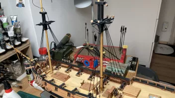

Der Anfang ist gelungen.
Mal eine Frage an Bonden: Wäre es nicht besser zuerst die Stage anzubringen, da die Wanten den Zugang am Mat später erschweren?
Also ich hatte bei meinen bisherigen Modellen keine Probleme. Und ich habe immer mit den Wanten begonnen.
Falls meine Meinung auch gefragt ist ? ![]()
Nee nee, AnobiumPunctatum , der Oeli macht das schon richtig. Erst die Wanten, dann die Stage. ![]()
Aye, Oeli,
ich takele immer zuerst die Wanten der Untermasten, und zwar an allen Masten. Wenn ich die richtig steif durchsetze und auch noch mit der Schwichtung takele ist das eine sehr stabile Angelegenheit die auch beim Takeln der Stage nicht mehr in irgend eine Richtung auswandert.
Die Zugänglichkeit der Masten ist wirklich nur sekundär, und mit etwas Geduld beim Arbeiten nicht so wichtig. Aber Geduld ist ja immer die vorrangige Tugend des Modellbauers.
Danke ihr zwei.
Da merke ich doch immer wieder, dass ich Holzwurm bin und noch viel zu wenig Ahnung über die Takelage habe.
Ja, genauso mache ich das auch. Ist schon toll das die Aufgabe der Wanten beim Modell die gleichen Aufgaben übernehmen wie im Original ![]()

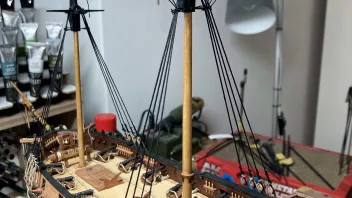

Hallo und Ahoi,
Obwohl ich recht häufig an meinem Arbeitsplatz gesessen habe und auch an der Phönix tätig war, haben mich einige Bondierungen doch langsam voran kommen lassen. Es schlichen sich immer wieder kleinere Fehler ein, die man nicht so stehen lassen konnte.
Es ist schon ein Unterschied ob man in 1:64 oder 1:72 baut, da es "fummeliger" in dem kleineren Maßstab ist.
Letztendlich stehen die Unterwanten und nun fange ich an, das erste mal, die Oberwanten an einem Schiff zu setzen.
Zuerst die Jungfern auf die Saling gesetzt, dabei muß man schon aufpassen das man die recht filigranen Holzteile nicht verbiegt.
Aber, die erste Want steht und als nächstes kommt für den Gegenzug die andere Seite dran.
Viel ist nicht zu sehen, aber es ist eben ziemlich zeitaufwendig.

Hallo Oeli
Das sieht erstklassig aus! Und das Problem der Oberwanten-Jungfern kenne ich, allerdings in 1:96 und Karton....
Aber traumhaft schön wird sie auf jeden Fall, Deine Phönix! Das Modell muss ich mir merken!
Ich freue mich über jeden Fortschritt bei Deiner Schönen und wie ich sehe, tust Du wirklich alles, den hohen Standard weiter beizubehalten. Wirklich toll, auch wenn mal bondiert werden muss.
Aber es ist doch eine große Freude und macht einen stolz auf das Erreichte, gelle? Sieht super aus - ich muss mir das so bald wie möglich mal wieder in echt anschauen. ![]()
Hauptsache Du bist am Ende zufrieden und Dein Modell sieht gut aus ![]()
