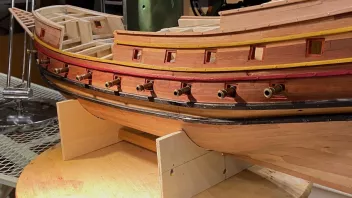

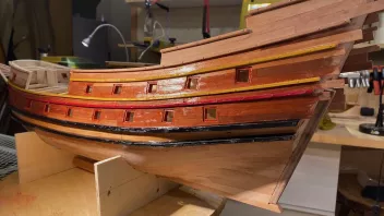

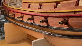

  • Da die Kanonen vor den weiteren Bauschritten im unteren Batteriedeck eingebaut werden müssen male ich die Flächen um die Stückpforten und die Barghölzer vor dem Einbau der Artillerie. Das erleichtert das deutlich.
    Zu den Arbeitsschritten. Zuerst kommen die Barghölzer dran. Heißt: Ableben und farbig anstreichen. Dann die Hölzer und die Bordwand mit Klarlack erstanstreichend. Zum einen gibtbes dann beim weiteren Anmalen keine Farbmischungen . Da ich mit wassergelöster Tempera arbeite passiert das bei weiteren Anstrichen mit anderen Farben sonst sehr schnell. Hier nun dieser Arbeitsschritt im Bild.

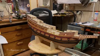

  • Abschlussbericht für den heutigen Tag

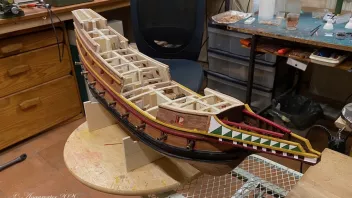

    Die Kanonen der Unterbatterien wurden Komplet eingebaut.

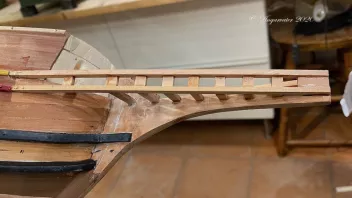

    Der genaue konstruktive Aufbau der Kampfschiffe Königin Elizabeth 1. ist nicht bekannt. Zwar gibt es etliche Stiche von diesen Schiffen die allerdings nur die äußere Form der Bugkonstruktion zeigen sollen. Von mir bewußt einwenig in Frage gestellt, da mir die z.B. bei der Griffin oder der Bear gezeigte elegant geschwungene Formgebung des Galions als konstruktiv nicht schlüssig erscheint. So ein nach oben gebogenes Teil, das die gesamten Kräfte des Fockvorstages, des Bugspriets und erhebliche Lasten aus dem Laufenden des Vormastes aufnehmen soll scheint mir bei der doch weit über den Vordersteven hinaus ragenden Konstruktion als unsinnig. Die späteren Galionskonstruktionen mit den recht komplexen Regeln und Verstrebungen tragen dem Rechnung zumal sie relativ deutlich kürzer gebaut worden sind.

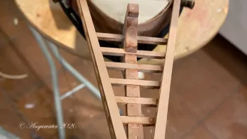

    Soweit, so gut. Hier ein erster Bauabschnitt der Galion der Countess of Kingsbridge.
    Dies ist sozusagen die Unterkonstruktion der Galion, die noch Füllplanken bekommt.
    Natürlich muß noch das Verdeck beplankt, und auf der Galion die Grätings und die Lokusssitze eingebaut werden. Aber das ist erst dran, wenn auch das Verdeck und das Schott fertig sind.
    P.s. Sicherlich bekommen einige der Tragwerksbalken noch Zierleisten. Die sind aber eben nur Zierleisten, und für die Konstruktion nicht relevant. Dieser gesamte Vorbau muß stabil sein, da von seiner Stabilität im Wesentlichen die Stabilität des gesamten Riggs abhängt.

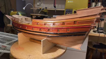

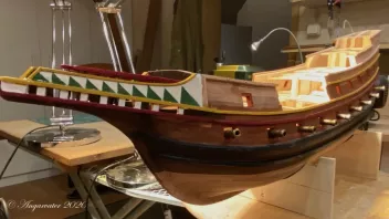

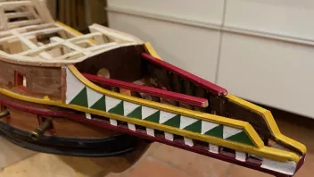

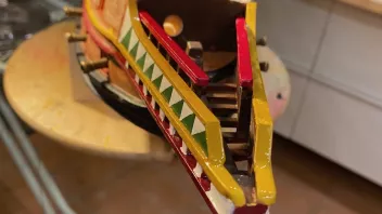

  • Die Gallion nimmt langsam Form und Farbe an. Wie schon bei der schön bunten Golden Hind male ich auch bei der Countess die jeweils fertigen Bauabschnitte im Baufortschritt. Das erspart manches Gefummel mit sehr kleinen Pinseln wenn alles zusammengebaut ist. Nun aber keine langen Worte. Hier sind ein paar Bilder.
    Meine Enkelin Lena hat sich vorhin die Countess angesehen und fragte auf Gallion und Vordersteven zeigend:" Opa, ist das ein Drachenboot?"

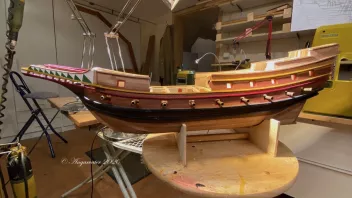

    Die jetzt begonnene Bauphase ist wie das Takeln meine Lieblingsbeschäftigung am Neubau. Kleinteile und Dekorationen anfertigen und einbauen.

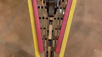

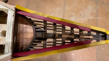

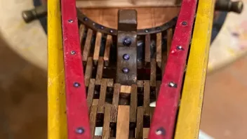

    Soweit zur Stimmung auf der Werft. Dieser Tage wurde die Gräting in der Gallion eingebaut. Ich habe mich da an zu Mondfeld , Curti und Höckel orientiert. Nach deren Werken wurde die später übliche kreuzförmige Bauweise erst Mitte des 17.Jahrhunderts eingeführt. Das macht für mich Sinn. Zu der Zeit wurden die Vorstevenaufbauten wesentlich größer (breiter und schrittweise kürzer), so ergaben sich größere Flächen die zur Bedienung der dortigen Takelelemente einigermaßen begehbar sein mußten.
    Hier nun drei Bilder vom Vorbau und der Gräting.
    Bis Ende des 17.Jahrhunderts fuhren diese Schiffe eine Nagelbank aus der Reling der Gallion. Im Plan von Kirsch wird die nicht gezeigt, ich werde sie aber noch in Anlehnung an zu Mondfeld und Höckel mit vier Belegpunkten ausgestattet einbauen. Danach kommt im Vorschiff noch der Ankerkranbalken, das Schott und die Schmuckausstattung dran. Also auch in diesem Bereich gibt es noch einiges zu werkeln.

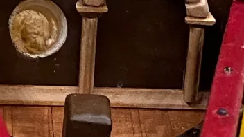

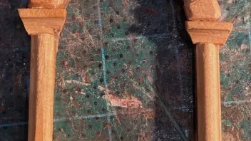

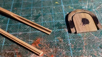

    Auf der Countess werden 9 Luken in den Schotten gebraucht. Ich mache die "Rahmen" der Luken in Anlehnung an die kirschsche Monographie über die Stockholmer Gallione. Bei diesem Votivschiff waren diese Teile sehr geschwungen geschnitzt. Da vereinfache ich etwas. Der Rahmen des Lukes im Frontschott der Back ist etwas schlichter als die auf den Decks. Also ein gutes Übungsprojekt.
    Zuerst habe ich die "Mutterstücke" für die Luken entwickelt. Die variieren auf den Decks nur in der Höhe/Länge der Seiten und den zu applizierenden Dekorationen.
    Hier die Bauteile.
    Der erste Rahmen
    Probeeinbau. Vorab bekamen die Gallion noch ihre Nagelbank und die Reling und das obere Vorstevenknie ihre Bolzen, außerdem erhielt das Backschott seinen Wassergang.
    Als nächstes ist die Luke mit ihren Beschlägen zu fertigen und dann müssen die Teile noch gemahlt werden.
