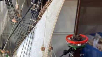

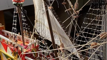

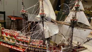

  • Heute gab es wiederum eine sehr vigelinsche Takelarbeit. Das Großmarssegel mit seinen Brassen, die mittels an die Wanten angeschlagenen Spruten bedient werden. Bulinen und Geitaue kommen morgen dran.
    Das Großmars ist schon vollständig im Wind, und fängt an zu ziehen, während das Groß gerade ausrauscht aber auch schon vom Wind etwas gebläht wird.
    Mir macht das Ergebnis soviel Spaß, daß ich ein paar Bilder machte Aber seht selbst.

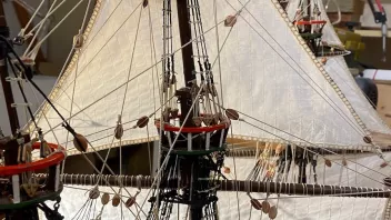

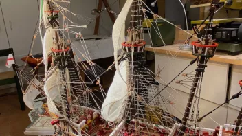

    Die Arbeiten am Großmast sind abgeschlossen und die Besanruten werden vorbereitet.
    Hier noch ein paar Bilder vom Bauzustand.
    Einmal quer übers Achterdeck

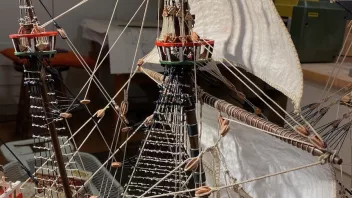

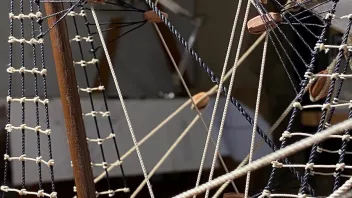

    Derzeit arbeite ich an der Lateinerbesegelung von Besan- und Bonaventuramast.
    Interessant ist es dabei beispielsweise die Darstellungen der Konstruktion der Besan- und Bonaveturaracks bei zu Mondfeld, Curti und Anderson zusammenzufassen. Endgültige Klarheit wie das zu der Zeit genau gemacht wurde ergibt sich aber nicht. Es werden Prinzipskizzen und -Texte dargestellt, die aber etliche Punkte nicht darstellen.Wie Anderson schreibt,ist bei seinen Recherchen nicht schlüssig festzustellen gewesen wie verfahren wurde, da die zeitgenössischen Modellbauer die Racks mehr im Sinne "so geht das am Modell " und weniger nach der Praxis gemacht haben. Die Maler übersahen die Racks weitestgehend.
    Aber wie sagt der Butler in Dinner for one : I do my very best.

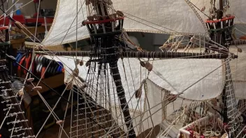

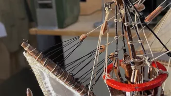

    Das Besangroß. Nachdem das Segel jetzt aufgebracht worden ist müssen nur noch die Gordinge getakelt werden. Das ist etwas, was ich mir für Morgen aufgehoben habe. Nach circa acht Stunden Takelarbeit war dann erstmal Werftschluß angesagt.
    Dieser "Durchblick" zeigt einwenig worin eine der Herausforderungen bei der Takelung des Besan liegt. Das soll ja alles fein zierlich gemacht werden, aber ohne dabei schon vorhandene Leinen zu demolieren. Aber es geht und macht viel Spaß.

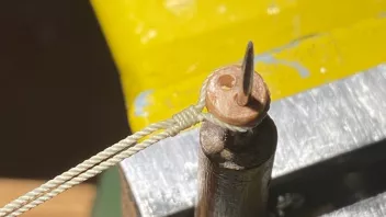

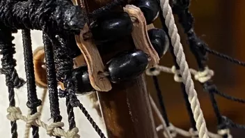

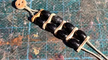

    Ein paar Bilder vom Herstellen des Racks.

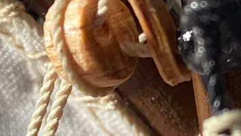

    Die Reeps des Racks werden mit einer Zweilochjuffer getakelt.
    Passenderweise stellte Mylady ovale Perlen, die sich sehr gut als Klotjen eignen, aus ihrem Fundus zur Verfügung.
    Diese Racks ließen sich dadurch, daß ihre Reeps über die Juffer an Deck geführt wurden, gut entsprechend der Brassung der Rute festgeholt oder lose gefahren werden konnten.
    Die beiden Reeps werden an das an Deck führende Seil gebändselt.
    Besonders spaßig ist auch das Takeln der Dirk, die über drei sechsarmige Spruten angeschlagen wird. Aber Bilder davon gibt's morgen, wenn die Gordinge auch noch fertig sind.
    Eine Anmerkung zur Handhabung der Lateinersegel. In einigen Handbüchern wird gesagt, daß die Racks der Ruten von Deck aus gehändelt wurden, um sie beim Wenden loszugeben um die Ruten zu schiften, also z.B. von backbord des Mastes nach Steuerbord umzusetzen. Dies ist m.E. nach eine sehr zweifelhafte Darstellung, da es mit einem enormen Kraft- und Takelungsaufwand verbunden wäre diese nicht ganz kleinen Rahen mitsamt dem Segel umzuschiften, da man dann alle Brassen, Schoten usw. völlig loswerfen müßte. Soweit ich weis wurde das auch bei den mediterranen Schiffen mit ihren Lateinertakelungen nicht gemacht. Lag das Schiff dann z.B. auf Backbordbug am Wind, und die Ruten wurden auf steuerbord gefahren hatte das Segel dann eben eine "Beule" wo es gegen den Mast gedrückt wurde.

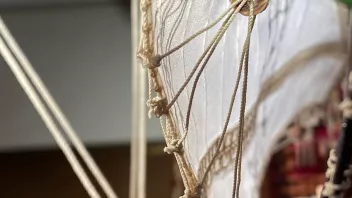

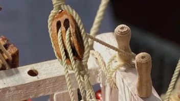

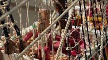

  • So, das Besangroß ist fertig getakelt, daher kommen hier noch ein paar Bilder von einigen Details.

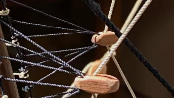

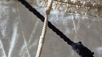

    Die Dirk mit ihren Spruten. Eine sehr seltsame Konstruktion, die, egal wie das Segel getrimmt wird, an Wanten und sonstigen Seilen schamfilt. Nach Anderson und Curti war man sich dessen bewußt und hat sie schon ab den dreißiger Jahren des 17.Jahrhunderts auf einen "Einseilbetrieb"reduziert. Aber, sie sehen schon interessant aus und sind spannend zu takeln.

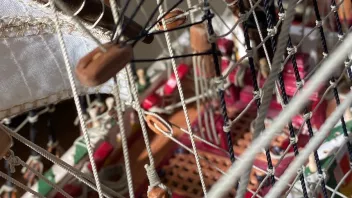

    Das gilt auch für die Gordings mit ihren Spruten, die ja nur beim Reffen auf Zug kommen und im Fahrbetrieb lose herumbammeln.
    Luvseitig geht das ja noch einigermaßen, leeseits schamfilt der ganze Kram unweigerlich auf dem Segel
    Dann noch die Schot des Besan, ein klassische Takelung, die auch heute noch so gefahren wird.

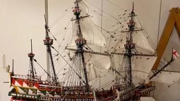

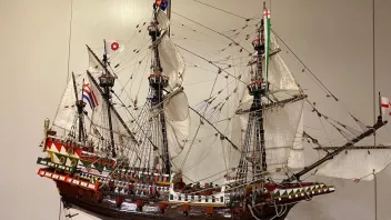

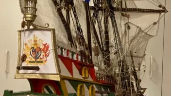

    In den Mittagsstunden des heutigen Tage wurde die Countess of Kingsbridge fertiggestellt und übergeben.
    Die Countess verließ gegen Abend den Werfthafen und steuerte ihren Liegeplatz an.
