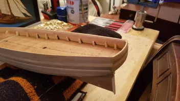

    Wir waren stehengeblieben beim Projekt Schanzkleid, Heckspiegel und Zweitbeplankung.

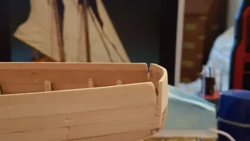

    Dazu auch ein paar Fotos meines ersten Baumalheurs, nämlich der Befestigung des Heckspiegels.
    Ich hatte ihn fälschlichereise nach innen gekippt, was natürlich genau umgekehrt hätte sein müssen mit leichtem Winkel zur Außenseite hin. shit happens... :pf:
    Fehler dann korrigiert, jedoch mußte ich dann zum ersten mal "stückeln, da nun natürlich die Planken zur Heckspiegel Verbindung zu kurz waren. Letzten Endes jedoch....Ende gut, alles gut... pleasantry

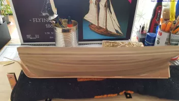

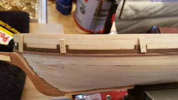

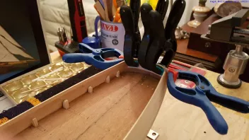

  • Dann vor Beginn des Aufbringens der Zweitbeplankung, das Barkholz angebracht, was letzten Endes ein großer Fehler war, der aber den Materialien im Bausatz geschuldet ist.
    Das Barkholz ist schlicht....nicht dick genug und war , als später die 2t Beplankung aufgebracht war, kaum noch zu fühlen.
    Man sieht hier ebenfalls die vorgebogenen Planken für Rumpf und Heckspiegel.
    PS: Ich habe das Barkholz komplett von der Zweitbeplankung runtergeschliffen und werde ein neues nun auf die fertige Zweibeplankung setzen, sodaß es dann gut sichtbar sein wird. Es braucht schon Futter, um nachher die Rüsteisen aufnehmen zu können.

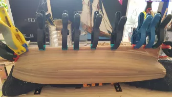

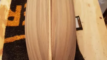

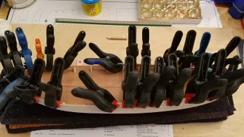

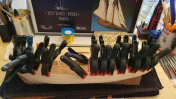

  • Desweiteren dann aufbringen der Zweitbeplankung mit der großen Herausforderung BUCHENHOLZ gut abgehangen..so 300 Jahre..hart und spröde, dazu noch um mindestens 1mm zu dick. Never ever Buchenholz 2mm für Zweitbeplankung.. nono
    Aber uns kann ja nun mal nichts aufhalten mit einem heißen Plankenbiege Kolben in der Hand und Frischwasser im Glas wird getunkt und gebogen bis es zischt oder bricht.....
    Der Anfang....
    Hier der fertige Rumpf, jedoch mit Abstrichen bezüglich allem was mit Vorsteven, Kiel und achterem Steven am Ruder zu tun hat, aber dazu später.
    vor dem ersten groben schleifen.....
    Nach dem ersten groben Schliff mit 60er Schleifpapier
    nun denn......
    Werftbetrieb gestartet für 2-Mast Schoner "Flying Fisch" M1:50. Baumaterial und tüchtige Handwerker für den Start des Projektes nun in ausreichender Menge/Anzahl vorhanden. 3 Fässer Rum haben sich bereits eingefunden, um die Arbeitsmoral in die richtigen Bahnen zu lenken. Nach Schichtende versteht sich!beer

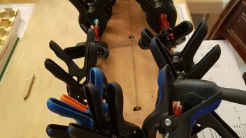

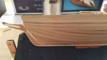

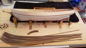

  • Ganz ehrlich, ich hatte meine liebe Mühe mit aufbringen der Zweitbeplankung, auch, weil das Buchenholz hier nicht wirklich freundlich mit mir war...
    Es war eine große challenge und ich habe auch einige Federn lassen müssen. Das hatte aber weniger mit dem Holz zu tun, als meiner nicht zu bremsenden Schleifarien. Ich habe es dabei des Guten zuviel getan. Soll heißen...Vorsteven, Kiel und auch achterseits ist hier einiges an Material "verloren gegangen".... chainsawcensored
    Auch ist mir der Vorsteven^bzw. Bugsprietaufnahme insgesamt 2x gebrochen, sodaß ich ihn vorsichtshalber ganz weggelassen habe.
    Ein Foto anbei, wo man das ganze Ausmaß gut erkennen kann. Vordersteven bzw. Übergang zum Bugspriet nicht mehr vorhanden, der Kiel der Länge nach 1. durch seitliches schleifen der Beplankung sehr schmal geworden und auch in der Höhe, wußte gar nicht, das ich da auch mit Schleifpapier unterwegs war, zu geringer Abstand nun zur Beplankung. Dann der hintere Bereich, der auch neu aufgebaut werden muß.
    Much to do und Lehrgeld bezahlt.
    Hier Fotos vom Begin des Neuaufbaus von Kiel, Heckbereich und auch, darauf bin ich stolz.....Neuaufbau bzw. Stützkorsett für den Vordersteven bzw. Bugsprietaufnahme später. Tja...der Lötkoöben war mein bester Freund und die Tatsache, das ich noch weiches biegsames "freundliches" Leistenholz habe, mit dem man dann solche Radien locker hinbekommt.

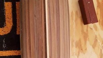

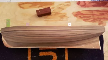

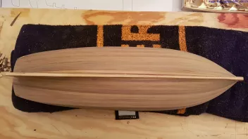

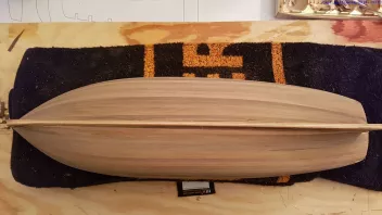

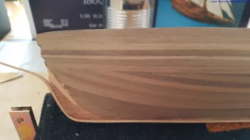

  • Morgen werde ich dann die Spannzangen entfernen und mit den Arbeiten an Front, Kiel und Back weitermachen.
    Eine wichtige Sache noch, nämlich die Optik, in der ich den Rumpf darstellen möchte.
    Da hat wohl ein Italiener blind in die Kiste mit Bucheholzleisten gegriffen und eine große Handvoll einfach mal in den Karton gepackt. Farbabweichungen oder gar extreme Unterschiede??...ach egal.....Holz ist Holz und Buche ist Buche, basta!!
    ""Sowas machen Menschen, die auch zwei verschiedefarbige Socken tragen......""
    Ich hätte wirklich gerne die Holzoptik zur Schau gestellt, wären da nicht die teils doch sehr starken farblichen Unterschiede. Kommen auf den Fotos leider nicht so krass rüber. Das geht von ganz hell Buche bis Dunkeleiche. Sieht wirklich nicht schön aus und läßt auch durch Schleifarbeit nicht verschönern. So möchte ich das Model nicht darstellen. Das hat auch überhaupt keinen realen Bezug.
    Beizen kam mir in den Sinn, denn eigentlich hätte ich gerne in Eiche dunkel gebeizt. Aber...jede einzelne Leiste würde die Beize unterschiedlcih annehmen, und dr Vorgang ließe sich nicht mehr rückgängig machen. Ich hab das vorher auf div. Leisten mal ausprobiert.
    Was denkt ihr ????
    Mittlerweile bin ich der Meinung, das meine erste Aussage, das Model in Farbe darzustellen, hier das beste Ergebnis liefern würde..
    Ich freue mich über jede Reaktion, Hinweis, Tip, Anregung und ehrliche Meinung eurerseits.
    Hier nochmal der Rumpf in Naturbelassen...
    Es grüßt
    Cpt. Baltimore
    Edited 7 times, last by Cpt. Baltimore (February 5, 2022 at 4:45 PM).
  • Wieso hast Du das Deadwood eigentlich nicht beplankt? Die Planken sollten eigentlich alle sauber in der Achtersteven laufen.
    Das Barkholz wird bei einem doppelt geplankt Rumpf erst mit der Zweitbeplankung aufgebracht,
    Das Problem beim Schleifen habe ich auch immer wieder. Ich packe mittlerweile den Kiel dick in Panzerband ein, um das Problem zu vermeiden.
    Ansonsten meinen Glückwunsch. Du hast einen schönen Rumpf gebaut.

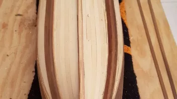

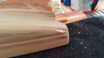

  • Ein Foto von einem weiteren "Ungemach", welches im Nachgang und derzeit auch bereits im Gange, meiner Aufmerksamkeit bedarf.
    Es grüßt
