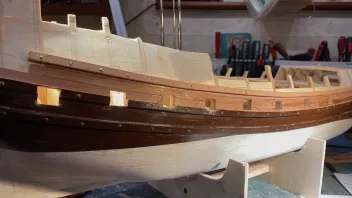

  • Nachdem ich einen lästigen Nebenhöhlenkatar wieder losgeworden bin ging es auf der Werft weiter.

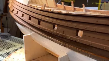

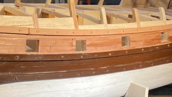

    Die Stückpforten der Hauptarmierung wurden eingeschnitten und auf Maß gebracht.
    Dadurch, daß das Hauptdeck im achteren Bereich nicht, wie bei den späteren Schiffen, gerade durchläuft, sondern zur Einhaltung brauchbarer Deckshöhe ab der drittletzten Pforte fast parallel zum Kiel läuft entsteht diese im ersten Augenblick etwas seltsame Linie. Auch nahm man keinerlei Rücksicht auf den Verlauf der Barghölzer. Wenn es, wie hier, nötig war wurden sie durchschnitten. Andererseits wurden die Bordwände dieser Handelsschiffe mit mehr und stärkeren Barghölzern sehr stabil gebaut. Da kam es wohl auf die Unterbrechungen des zweiten Bargholzes nicht an.
    Eine andere Variante wäre es gewesen nur die Außenbeplankung auszuschneiden und dann die Pfortendeckel einzusetzen. Hier halte ich es mir offen eventuell doch noch einige Kanonen ausgerannt zu zeigen, oder einige Pforten zur Lüftung halb geöffnet zu bauen.
    Wie immer werden die Plankenfugen und -Stöße noch kalfatert.

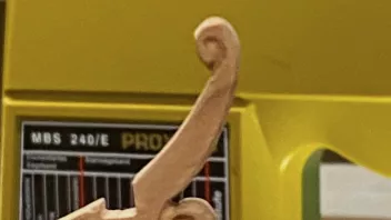

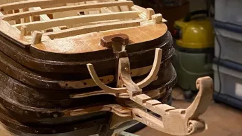

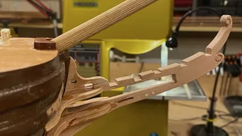

    Derzeit beschäftige ich mich mit den Bauteilen des Galions. Ein Haufen zuzurichtender Teile. Das Galionsschech
    habe ich aus 10mm Birne gemacht. Der genaue konstruktive Aufbau blieb dabei unberücksichtigt, da mir die Teile
    in der Größe zu fertigen zu viel Aufwand bedeuteten, zumal man sie nach dem Teeren kaum oder ganicht mehr erkennen kann.
    Zum Verfahren ist anzumerken, daß ich den Schechlieger separat schnitze. Das hier am ganzen Stücks zu machen gefällt mir nicht so gut, da ich das Teil, wenn separat, beim Bearbeiten besser händeln kann. Daher hier das Schech mit dem Ausschnitt für den Lieger.
    Den Ausschnitt habe ich auf der Oberfräse gemacht. Bei den geringen Krümmungen des Ausschnittes lässt sich das auf dem Kreuztisch bei langsamem Vorschub ganz gut von Hand fahren. Nachgefeilt ergibt sich dann eine brauchbare Linienführung.
    Weiter gehts jetzt mit dem Lieger und den Galionsspanten.
    hier nun die ersten Bauabschnitte des Gallions, bestehend aus dem Schech und den Knien. Die Kniee habe ich mit dem Zieheisen ein wenig profiliert.
    Ab hier gibt es immer wieder einiges zu schnitzen. Da das letzte "Schnitzelwerk" schon einige Zeit her ist habe ich mich erst mal mit dem Schnitzwerkzeug an die Schnecken des Schech gemacht, um mich sozusagen wieder einzuarbeiten. Dort wird sich zum Schluß der "Galionslöwe" einfinden.
    Hier eine Probemontage des achtersten Galionsspantes. Im Gegensatz zu den gerade verlaufenden Galionsspanten der englischen Shipwrights haben die Holländer diese Teile rund gemacht. Ein für den Bau deutlich anderer Ansatz.

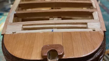

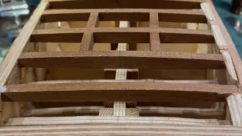

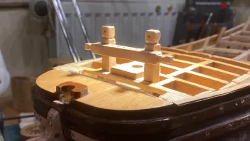

    Voraussetzung für die Weiterarbeit am Gallien ist die Fertigstellung der Back. Hier die ersten Schritte dazu, nämlich der Ausbau der Bauspaten und der Einbau der Decksspanten mit den Quwerhölzern für die beiden Luken.

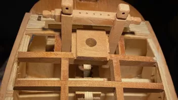

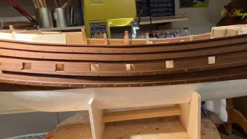

  • Als nächste Schritte waren heute zuerst die Restlichen Decksbalken und die Mastspur in der Kielplatte unter Deck sowie das Gatt des Vormastes im Oberdeck anzufertigen und einzubauen. Danach konnte die Vormastbeting hergestellt und eingebaut werden.
    P.s. egal wie ich die Kamera halte stehen die Linien des Neubaues immer in eigenwilligen Winkeln zueinander, obwohl sie recht genau ausgerichtete sind. Seltsame Optik.
  • ...was einmal mehr für eine persönliche Inaugenscheinnahme spricht. :D
    Aye, Mate, soll ja wohl angehen. Denken wir doch mal an die Zeit nach Pfingsten.
    Zum Baustand:

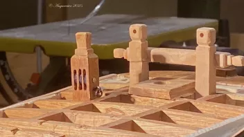

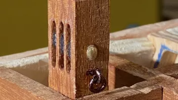

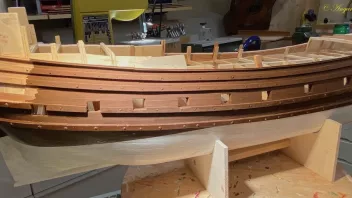

    Hier noch ein weiteres "Kleinteil", der Fallenknecht des Fockmastes. Diese beiden Bauteile lassen sich in diesem Bauzustand leichter einbauen, als wenn die Schanzkleider und die vordere Reling aufgebaut worden sind.
    Damit Damit ist das Backdeck soweit gediehen, das ich mit den Schanzkleidern beginnen kann. Die Luksüle werden erst später eingebaut.
