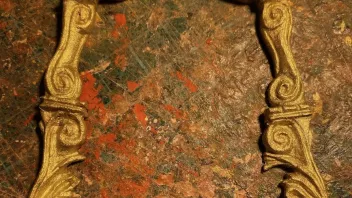

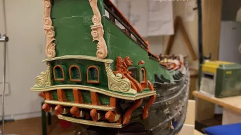

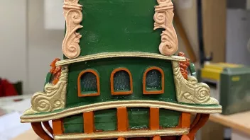

paßt sich gerade ganz gut, da ein weiterer Abschnitt der Heckdeko gerade fertig wurde.
So, in der nächsten Schicht wird der obere Abschluss des Rahmens geschnitzt. Das dürfte gegenüber den Seitenteilen eine etwas unkompliziertere Arbeit werden.
Aye, Ladies, Gentlemen and fellow mates,

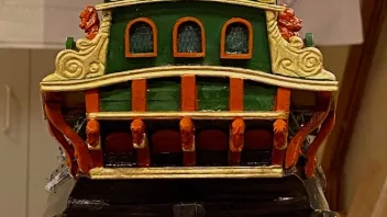

der Dekorahmen ist jetzt, fertig geschnitzt und vergoldet.
Und hier jetzt eingebaut.
Als Abschluss dieser Arbeit gab der Werftherr eine Runde Roten aus.

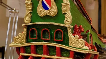

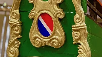

was noch zu machen war, war das "Hauptemblem" des Heckspiegels. Interessant war für mich, daß die Literatur Recherche ergab, daß die Niederländer je nach Geschmack Zeichen, Formen und Symbole zusammenstellten. Das ging ja auch problemlos, da sie keine Adelsgesellschaft mit sich herumschleppten, und somit auch niemand festlegte, wer welche Krone und mit wieviel Zacken wem zusprach.
Ergo habe ich mir mir ein Wappenschild zusammengestellt und geschnitzt.
Das Feld oberhalb des Wappenschildes bekommt noch eine Krone und so ein paar kleine "Bling-Bling" Elemente.

Ein hübsches Wappen. So hab ich es mir vorgestellt.
Aber so ganz ohne Adel waren die nicht. Bis auf den Statthalter hatten sie nur kaum politischen Einfluss, es sei denn, sie hatten Geld.

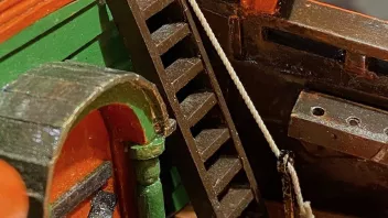

Spaßeshalber wurden die beiden Niedergänge zum Achterdeck und zur Poop mit Handläufen, sprich Seilen versehen. In den Plänen sind die zwar nicht gezeichnet, aber bei Höhenunterschieden von circa 2m kann ich mir nicht vorstellen, daß man diese Niedergänge ohne die Seitenleinen gebaut hat.

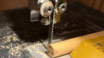

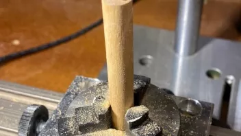

Da das Material für die Masten noch unterwegs ist wurde schon mal mit der Fertigung der Jungfern für die Untermasten begonnen. Für Vor- und Großmast werden 60 Stück benötigt, für den Besan ( etwas kleiner) nur 16Stück.
Also die altbekannte Reihenfolge: Bohren der Gatten auf dem Teilapparat.
Dann Sägen der "Scheiben"

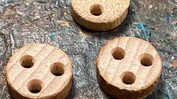

Schleifen und Anpassen der Gatten und brechen der Kanten kommen als nächstes dran.

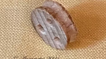

Nun noch die nächsten Arbeitsschritte bei der Fertigung der Jungfern. Bevor ich es vergesse, die Teile haben einen Durchmesser von 9mm.
Ein wenig Planschleifen, Versäubern und Ansenken der Gatten

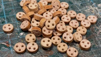

Dieses Häufchen braucht jetzt noch die Umlaufnuten für die Aufnahme der Wanten.
Sieht dann in etwa so aus.

P.s. Als nächste Größe werden 70 Jungfern mit dem Durchmesser 6mm gemacht.
Scheint mir vernünftig. Das waren doch auch nicht alles potentielle Selbstmörder.
