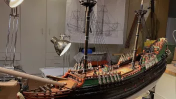

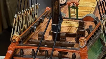

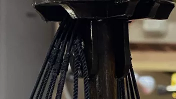

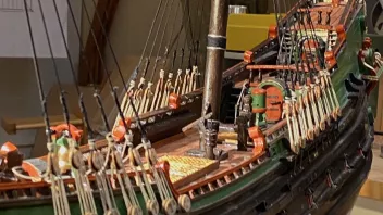

    Die Untertanen des Groß sind getakelt. Hier einige Bilder dazu. Hier insgesamt von Achtern gesehen

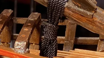

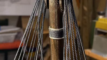

    Die beiden ersten Wanten wurden gekleedet. Diese Maßnahme diente dazu zu verhindern, daß die Großrah, wenn sie hart angebrasst gefahren wurde, am Wanst schamfilte.

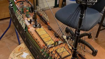

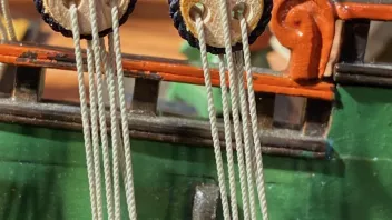

    Die beiden letzten Wantenreeps auf Backbord. Die Enden werden erst, wenn der Mast mit den Tagen und ggf. Pardunen fertig getakelt worden ist.
    Die "Dicke"sieht schon einwenig nach Segelschiff aus.
    Eine Frage konnte ich bisher noch nicht klären, nämlich ob die Wanten eines Kauffahrers um 1670 geschlichtet wurden. Die Literatur schweigt sich entweder dazu aus oder, wie Anderson, heißt es könnte oder könnte auch nicht. Na, vielleicht findet sich da ja noch eine Quelle.

    Und deine Takelarbeit sieht exzellent aus! fr18
    Eine Frage konnte ich bisher noch nicht klären, nämlich ob die Wanten eines Kauffahrers um 1670 geschlichtet wurden. ...
    Die Quelle sollte dann das sein, was du für richtig hältst bzw. auf was du Lust hast. Egal wie - du wirst unter den Fachleuten (den wahren und denen, die sich dafür halten... :D ) auf jeden Fall Befürworter und Gegner deiner Entscheidung finden. :sun: :pf:

    Beide Rüsten bekamen ihre Jungfern , und es wurden die Wanten und Seitenhanger abgelängt und gekleedet.

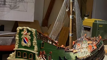

  • Heute wurden die WAnten des Fockuntermastes getakelt und der Bugsprit abgelängt und auf der Drechselbank in form gedreht.
    Die nächste Gruppe Wantenpaare.
    Nichts weiter Aufregendes. Aber mir gefällt's wie sich der Rumpf langsam zum Schiff entwickelt.
    Edited once, last by Angarvater (November 11, 2024 at 12:14 AM).
  • Vielen Dank für Eure freundlichen Worte zu meiner Arbeit. :) :) :)

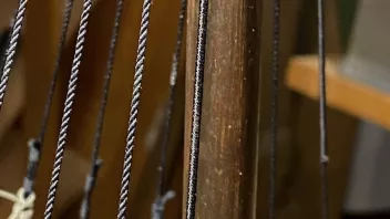

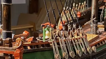

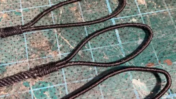

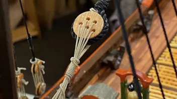

    Da der Fockmast des Frachters mit je sieben Wanten getakelt wird werden die beidseitig letzten als Paar getakelt.

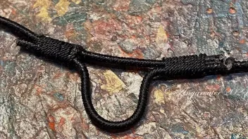

    Dazu dient dieses Auge, daß dann über den Mastkopf gelegt wird.
    Der komplette Wantenspann des Fockuntermastes.
    Dabei stellt sich mit die Frage, wozu die Seitentakel mit ihren Hangern dienten. Zusätzliche Lastableitungen wenn nötig? Oder was?

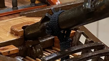

    Weiter ging es mit dem Bugsprit. in diesem Fall wird der Sprit mit einer Wuhling gespannt.

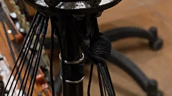

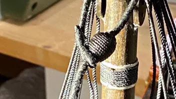

  • Nächstes Teil, das Großstag
    Der Stagkragen

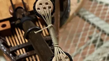

    Um das Stag durchzusetzen werden hier Fünflochjungfern benutzt.

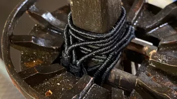

    Und natürlich die Maus, die ich allerdings in vereinfachter form baue. Entgegen den alten Verfahren mit Kreuz und quer geknüpften leinen nehme ich einen gedrechselten Holzkern den ich mit Seil umwickele.

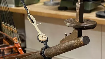

    Im Gegensatz zum Großunterstag ist beim Vorunterstag, daß ja auf dem Sprit aufläuft, nur die Schlinge um die Großmars gekleedet.
    Die Jungfern des Zugs am Sprit sind nicht gekleedet, bestenfalls gewurmt.

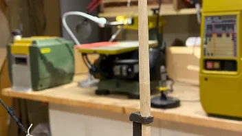

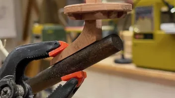

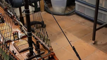

  • Der Spritmast. So ein Teil habe ich bis dato noch nicht gebaut. Interessanterweise werden diese Masten und ihre Takelung in der Literatur nur so nebenbei abgehandelt. Zu Mondfeld und Anderson geben noch die brauchbarsten Hinweise. Also ingenieurmäßiges Bauen. Will sagen, so denke ich mir, könnte das funktioniert haben.

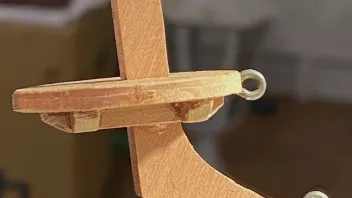

    Erste Paßprobe vor der Endmontage der Teile.
    Zusammengebaut und mit zwei Augbolzen versehen.
    In situ.
    Zur Montage auf dem Sprit. Hierzu habe ich auf der Spritoberseite ein Planum gefeilt und das Bauteil dann eingeleimten und mit zwei Nägeln auf dem Sprit verbolzt. Ich denke, daß die Teile im Original nicht genagelt, sondern mit durchgehenden Bolzen auf dem Sprit verschraubt wurden. Alles andere hätte sich bei den hohen Drehmomenten die vom Spritmastsegel ausgehen relativ schnell gelöst.
    Der Spritmast - ihm fehlen jetzt noch die Saling und das Eselshaupt für den Flaggenstock
    Die niederländischen Schiffbauer setzten, zumindest bis Anfang des 18.Jahrhunderts, im Gegensatz zu den englischen, den Spritmast auf das Sprit auf.
