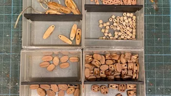

    Hier mal ein Blick auf das Blöckelager. Bisher sind das circa 145 Stück geworden.
    Es fehlen noch circa 30 kleine Einscheibenblöcke, die aber erst für die Toppsegel gebraucht werden. Und da ich jetzt erstmal Besan, Groß- und Fockuntersegel und an den beiden vollgetakelten Masten die Marssegel takele ist derzeit Pause beim Blöckemachen. Nicht ganz, für die Untersegel fehlen noch vier Einscheibenblöcke In der Ausführung "groß" und für den Besan noch vier Zweischeibenblöcke mittlerer Größe, und 14 Topnantenblöcke.

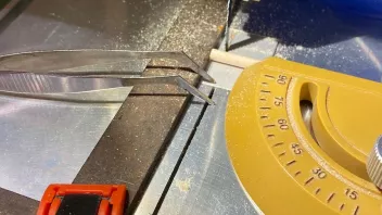

    Zuschnitt der Klotjes auf der Bandsäge.

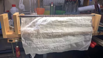

    Dank der Superarbeit der Segelmacherei ihrer Ladyschaft konnte jetzt mit dem Anschlagen der Segel an die Rahen und dem Ausstatten der Rahen mit Blöcken angefangen werden.
    Ich fange, wie immer, mit dem Großsegel an, da dieser Bereich nach dem Auftakeln des Besen nur noch sehr schlecht zu erreichen ist. Der Fockmast hat einen größeren Abstand zum Großmast, und so läßt sich das Takeln dort einfachcher an, auch wenn die Großmasttakelage schon fertig ist.
    Zur Sache:
    Mit einer Bondens Idee nachempfundenen Halterung ist das Anschlagen der Segel relativ einfach zu machen.

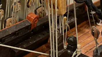

    Hier kann man die dafür nötigen Einrichtungen, als da sind :
    die Topnanten mit ihren für kontinentale Takelungen typischen langen Blöcken,
    die doppelten Blöcke an der Rahnock für das Reep der Topnanten und die Großmarsschoten und
    das Rack insgesamt sehen.
    Die Rahfallen. Die Großrah wird mittel dieser Dreischeibentalje aufgeholt.
    Als nächster Schritt werden die Geitaue, die Bulinen etc. angesetzt.

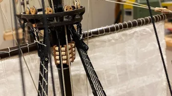

    Der Großmast führt jetzt alle seine Segel. Was noch fehlt sind die Bulinen am Großbramsegel. Aber da ich im Klebstoffschapp nicht richtig hingesehen hatte fehlte, nachdem eine weitere Klebstoffflasche am Samstag geleert worden war, und der Griff ins Magazin ins Leere ging das nötige Gebinde. Dem konnte heute dann abgeholfen werden, da der Zulieferer auch seinen "Stadtverkauf" wieder geöffnet hatte, und das Nötige bereitstellte.
    Soweit so gut. Gerade fiel beim Aufklaren der Werft das Licht so wie es jetzt zu sehen ist auf die Witsen, und da konnte ich nicht widerstehen.
    Sic!

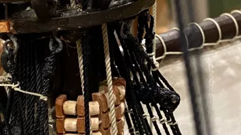

    Die Enden der Seile werden übergangsweise mit den Klemmen beschwert, und erst belegt (mit Cyanoacrylat geklebt), wenn ich sie am gesamten Mast fertig getakelt und noch mal durchgesetzt habe.
    Insgesamt kommen da doch so einige Seile vom Mast an Deck, obwohl u.a. die Bulinen auf dem Mittelschiff belegt werden.
    Als Abschluss der Tagesarbeiten werden dann noch die aufgeschossenen Enden zu Coils gerollt und angebracht. Das ist jetzt schon eine schöne Fummelei, die ich, wenn der Besan fertiggetakelt ist, nicht so gerne machen will.

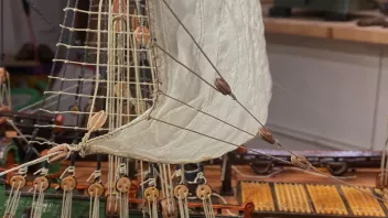

    Hier nun wieder einmal der Stand des Neubaues. Der Fockmast bekam sein Untersegel. Hierzu braucht es nicht viele Worte.
    Dabei fällt mir ein, daß ich bei der, eigentlich ständigen, Rechere bezüglich der Takelungsdetails auf eine Anmerkung über die Bezeichnung der Untersegel gestoßen bin. Und zwar schreibt Witsen in seiner Schrift von 1671, daß die Untersegel von Groß- und Fockmast nur bei leichtem Wind, also schönem Wetter gesetzt werden. Er bezeichnet sie daher als Schönwettersegel ! Das habe ich zuvor noch nicht gewußt. In den Arbeiten über die meistens beschriebenen Kampfschiffe findet sich dieser Terminus technicus m.W. nach nicht. Aber möglicherweise handhabte man das auch nur in der Kauffahrteischifffahrt so. Da galt ja dann auch (wie auch heute): fahr einen gute Durchschnittsgeschwindigkeit mit möglichst keinen Schäden an Schiffskörper, Maschine und Cargo. Die Kriegsmarinen sahen das wohl etwas anders.

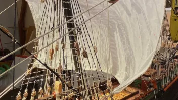

  • Nächster Schritt, das Takeln des Vormarssegels.
    Ablauf wie gehabt: Segel an die Rah anschlagen, Blöcke an der Rah takeln dann das Ganze an den Mast bringen, und danach das Segel mit Sprühstärke und Fön in Form wehen.

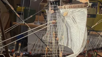

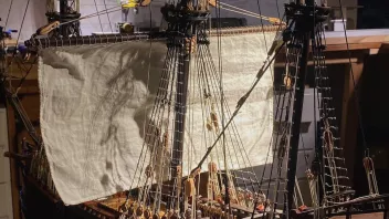

  • Das Besansegel ist jetzt an Ort und Stelle am Mast angekommen.
    Da die Witsen auf vollem Vorwindkurs läuft stellte sich mir die Frage nach der Wirksamkeit des Besans auf diesem Kurs. Ich habe das Segel versuchsweise so weit wie möglich aufgeheißt. Da kommt bei dieser Takelung nicht allzuviel heraus. Keinesfalls lässt es sich, so wie es z.B. bei den Schebecken gang und gäbe war, auf "Schmetterling" setzten. Ich habe mir daher alles was ich an zeitgenössischen Bildern und Zeichnungen erreichen konnte, daraufhin angesehen. Spannend fand ich, daß die meisten dieser Schiffe, die auf Vorwindkurs dargestellt sind, sowohl das Besansegel, als auch das Besanmarssegel untergeschlagen fahren. Das erscheint mir auch segeltechnisch sinnvoll, da die beiden Segel am Kreuzmast auf diesem Kurs den Großmast erheblich bekalmen, was dem Vortrieb nicht sehr dienlich sein kann.
    Daher hier ein paar Blicke auf das untergeschlagene Besansegel.
    Diese "Wurst" ergibt sich, wenn man das Segel mit den Gordingen an die Rah holt und das Ganze dann noch etliche Male mit dementsprechenden Tampen an die Rah zurrt.
    Als nächstes kommt das Besanmarssegel dann. Mal sehn ob ich das auch voll oder noch nicht ganz mit den Gordingen an seine Rah geholt mache.
