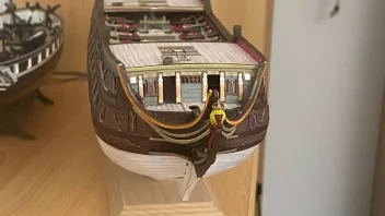

  • Soweit, dass ich Kiele drucke, ist es zum Glück noch nicht. Heute wurde wieder mit viel Papier gearbeitet und ein klein wenig mit Filament-"Balken". Es fehlt an beiden Seiten noch je ein halber Galionsspant - die zwei dicht am Bug sind geteilt durch das Schegknie. Aber wie man sieht, sind die Galionsregeln dran, also diese schmalen, langen Teile, die zur Galionsfigur führen.
    Die Gräting wird durch schmale Streifchen in Längsrichtung dargestellt; das ist dann genau wieder so ein Einsatzgebiet für den 3D-Drucker. Da drucke ich mir mehrere lange Vierkantstreifen (1x1 mm Querschnitt) aus und schneide mir die dann auf die jeweils geforderten Länge zurecht.

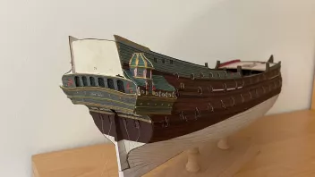

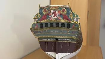

    Die letzten Tage war ich recht aktiv, erst vorn, dann hinten. Das Galion ist nun vollendet, und jetzt werkele ich eifrig an der Heckpartie. Nach wie vor kostet mich dieser Bausatz einiges an Nerven, aber das nimmt mir dennoch nicht den Spaß, sonst würde ich ja nicht weiterbauen. grins1
    Hier mal drei Bilder vom aktuellen Stand der Dinge:

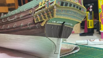

    Viel Zeit habe ich heute in die Neukonstruktion eines Teiles investiert, welches so gar nicht passen wollte. So viel kann ich gar nicht falsch gemacht haben bisher, und die Teile rundrum haben ja auch alle gepasst. Aber diese breite, geschwungene Leiste unterhalb der Heckfenster ging gar nicht. Schade für euch - so gab es leider keinen Abriss, denn das war so falsch, dass ich es nicht mal probehalber angebracht habe. fr21
    Aber die optisch wichtigste Veränderung fällt natürlich sofort ins Auge: Der wunderschöne Heckspiegel ist nun an Ort und Stelle! Damit ist das Heck aber noch lange nicht fertig. Solche Figürchen, wie ihr sie bereits an der Backbord-Seitengalerie sehen könnt, werden auch den Hintern verzieren, ehe es dann mit eben solchen Figürchen an Backbord weitergeht.
    Ein Problem habe ich gedanklich noch nicht gelöst: Auf die Türmchen der Seitengalerien muss noch ein komischer Knubel drauf. Der besteht laut Bauanleitung auf jeder Seite aus 11 winzigen Winzteilen - das tue ich mir auf keinen Fall an. Da weiß ich jetzt schon, dass das am Ende nur schaurig aussehen kann, also muss da was anderes her. Ich studiere noch mal meine Fotos vom 1:10-Modell in Lelystad und wühle mich dann mal durch unseren umfangreichen Kleinteilkramsfundus.
    Der Bausatz hat ja in der erweiterten Variante auch einige Lasercutbögen. Das sind teilweise recht hilfreiche Teile, aber manches lässt mich nur verwundert zurück. Sämtliche Zierleisten am Heck gibt es auch als Lasercut. Aber dann müsste man sie anmalen, und die Musterung wäre dann weg, denn die ist dort nur aufgedruckt, nicht eingebrannt. Also hab ich natürlich die Ausschneideteile genommen. Nun ja, falls man da mal eins versaut, kann man immer noch auf das LC-Teil zurückgreifen - dann eben ohne Muster.
    Aber für später gibt es dann noch die fetten Figuren, die das Heck dann wahrlich vollenden, als 3-D-Druck, so wie die Galionsfigur, die ja bereits das Schiff ziert. Da freue ich mich dann zuerst einmal auf das Anmalen. :huzzah:
