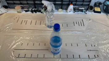

  • Beim Auspacken der CNC gefrästen Teile für den Rumpf musste ich leider feststellen, dass die Brettchen verzogen waren und schlüsselten. Das musste ich also erstmal beheben. Auf YouTube fand ich dazu ein hilfreiches Video mit dem passenden Trick: Einfach eine Frischhaltefolie auslegen und die Bretter so hinlegen, dass sie nach oben schüsseln. Diese Seite dann leicht befeuchten. Nun das Ganze umdrehen (feuchte Seite nach unten) und beschweren. Nun 24h warten.
    Das Bild zeigt diesen Prozess, wobei ich da noch viel mehr Gewichte draufgelegt habe, als im Bild zu sehen, um sicher zu gehen, dass die Brettchen auch hübsch grade zurück-verziehen, quasi. Das Ergebnis hat dann auch tatsächlich funktioniert, am Ende war alles mehr oder weniger grade. Leider nicht so ganz absolut, aber damit kann ich leben, denke ich, man siehts wirklich nur, wenn man am Kiel unten entlang peilt.

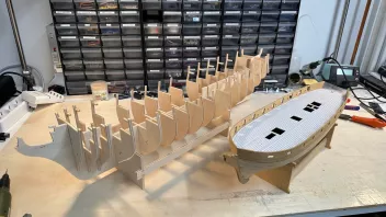

  • Und hier ist das Spantengerüst mal lose zusammen gesteckt und im Größenvergleich mit meiner Snake. Ist schon ne ganz andere Hausnummer!
    Na das macht doch Freude!

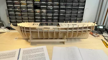

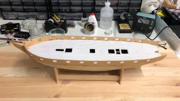

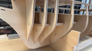

    Im nächsten Schritt habe ich dann auch die Decks mal ausgestanzt und eingelegt. Das Unterdeck ist ebenfalls dickeres Sperrholz und verzahnt sich sehr gut mit den Spanten. War nur ein wenig fummelig, das richtig in die vorgesehene Schlitze zu bugsieren, aber am Ende hat auch das geklappt. Es folgten das untere Deck, welches nur als 0.8mm Sperrholz vorliegt, wie bei der Snake auch. Dieses Deck einzubauen erforderte schon etwas Mut, denn es musste doch ziemlich stark gebogen werden, um durch die Öffnungen der Spanten zu passen. Mit beherztem Biegen ging das aber am Ende auch problemlos. Das Oberdeck ging da natürlich viel einfacher.
    Bisher ist alles nur zusammengesteckt und nicht geklebt. Das habe ich gemacht, um mir einen Eindruck von der Größe des Rumpfs machen zu können und ich sag mal so... Das ist schon ein ganz schön großes Schiffchen, die Diana...!

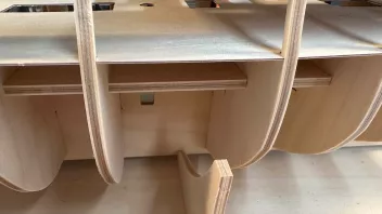

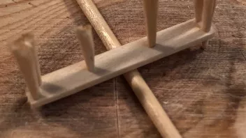

  • Was mir etwas komisch vorkam war der Rumpf-Ständer, der an keiner Stelle so richtig zum Rumpf passen wollte. Irgendwie hatte ich erwartet, dass das Teil von einem Spant zu einem anderen reicht. So war es bei der Snake, hier aber ganz und gar nicht. Im vorigen Post sieht man, dass der Ständer weit links am Rumpf platziert ist und dann auch nur bugseitig halbwegs passt. Ich denke mal, das alles wird schon passen, wenn da erstmal eine Beplankung drauf ist.
    Hier die "Passung" mal in Großaufnahmen:

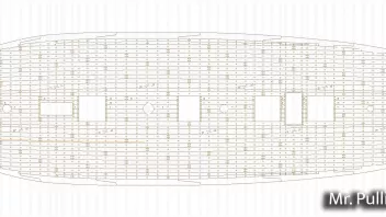

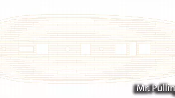

    Erstens das Deck (inkl. allen Abdeckungen für die Plankennägel) zu Ende konstruiert habe, was dann so aussah:

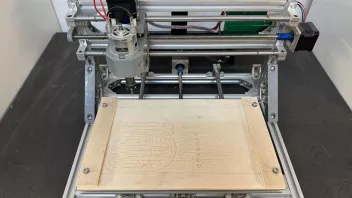

    Dann kam da noch eine kleine Anschaffung in Sachen Werkzeug hinzu, nämlich diese kleine CNC-Fräse (hierzu gesondert mehr):
    (RC-Segelboot mangels Banane "for scale")

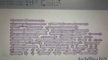

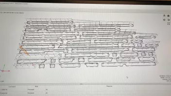

    Dann drapierte ich mir hübsche Brettchen mit den Umrissen der Planken 1-43 (siehe die kleinen Nummern auf der CAD-Zeichnung oben) und importierte das in eine CNC-Software (CADasCAM, zu finden hier: https://www.cadascam.com) , die aus den Informationen der AutoCAD Zeichnungen eine CNC-Fräsdatei mit Anweisungen für die CNC-Fräse erzeugt:
    Diese Datei wurde dann in die CNC-Steuersoftware der Fräse geladen und dann konnte es auch schon losgehen!

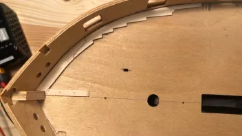

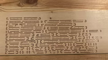

    Fräse genullt, angeworfen und das Ergebnis hat mich ganz schön überrascht:
    Es geht!
  • Ne wirklich, es geht wirklich! Schaut:
    Das passte so gut, als wäre es Absicht!

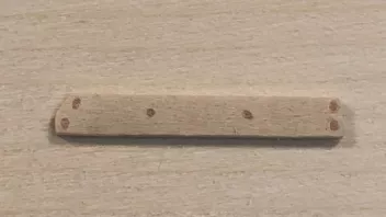

    Wer genau hinschaut sieht, dass die erste Planke schon die Nagelkappen enthält. Die habe ich mit eingeklebten Zahnstocher gebastelt, von denen ich mir einen kleinen Vorrat von 1000 Stück angeschafft hatte.

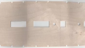

  • SO! Und genau das ist jetzt der Plan für die Diana... Bei der Snake habe ich noch 1 mm Fräser verwendet, für die Diana habe ich mir ein paar mit 0.5mm Durchmesser beschafft, damit die Nagelkappen ein bisschen kleiner werden. Im Maßstab 1:64 ist der eine Millimeter ja 6.4 cm, was viel zu groß ist. Mit 0.5 mm Löchern sollte das besser passen.

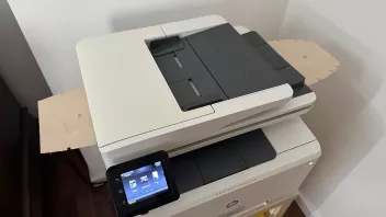

    Also... rauf aufs Scan-Bett mit den Decksbrettchen der Diana. Was zuerst ein wenig befremdlich aussah, hihi:
    Dann ab mit den Bildern in Photoshop und zusammen montiert. Und das sieht dann fürs Kanonendeck so aus:
