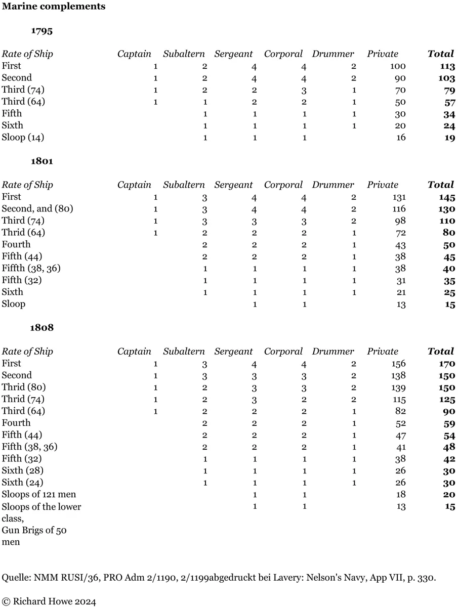

Eigentlich war ich der Meinung, es irgendwo bereits gelesen zu haben, aber tatsächlich finde ich nichts dazu. Gibt es eine zuverlässige Aufstellung, über die Anzahl der Leutnants und Offiziere der Marines auf den Schiffen der einzelnen Raten der Royal Navy und auf den unrated vessels?

Nein, mir geht es auch um die nautischen Leutnants und ihre Anzahl auf den unterschiedlichen Schiffen.

Ich meine in Nelsons Navy gibt es da eine Aufstellung.
Finde im Netz auch nix. Im Trafalgar Companion ist für jedes Schiff das einzeln eingetragen, wäre jetzt eine Fleissaufgabe das in eine Tabelle zu kippen.
Vielleicht hilft diese Aufstellung weiter:
Interessant, wobei ich für 4th rates auch schon 1 captain und 1 subaltern gesehen habe. Und auf Sloops gibt es manchmal keinen commissioned officer. So gesehen auch bei POB.
Wie war das nun mit den nautischen Leutnants? Briggs und Kutter hatten je einen als Kommandanten, Sloops nur einen unter dem Commander, aber ab 6th rates wird es mit 2 oder 3 schon widersprüchlich bei 1st rates mit 6 oder 8 auch und dazwischen findet man kaum etwas.
