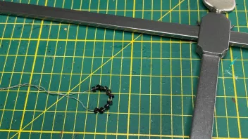

    Damals für meine Mercury habe ich sehr viele Kauschen benötigt; die habe ich mir mühsam von Messingrohren unterschiedlicher Stärke abgesägt. So mit einer handelsüblichen Metallsäge aus dem häuslichen Werkzeugkasten, im Inneren des Messingrohrs einen Federstahl, damit das weiche Messing nicht plattgedrückt wird. Der Abfall in Form von Sägespänen und Ausschuss war vermutlich mindestens genau so schwer wie die fertigen Kauschen.

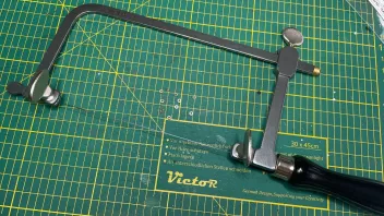

    Heute nun kam Post: Ich habe mir bei schmuckclub.de eine spezielle Säge ("Sägebogen") und ein 12er Pack Metall-Sägeblätter, Zahnung 3/0, bestellt. Ausgepackt und ausprobiert - und ich bin begeistert! Im Nu hatte ich innerhalb weniger Minuten 10 Kauschen abgesägt, mühelos und mit minimalem Abfall. Den Federstahl brauchte ich auch nicht - das Sägeblatt gleitet butterweich durch das Messing.
    Peter_H wird jetzt vermutlich nur müde abwinken - ist es doch ein übliches Werkzeug für Goldschmiede. grins1 Zumindest meine ich, das aus der Produktbeschreibung herausgelesen zu haben.
    Ich bin jedenfalls froh, dieses Werkzeug ab jetzt mein Eigen nennen zu können.
  • Der Vorteil meines Berufes und der Selbständigkeit ist ja, dass ich mir viel Werkzeug für den Modellbau auf Geschäftskosten kaufen kann:pf:8o
    Tatsächlich ist der Sägebogen eins der am häufigsten gebrauchten Werkzeuge unseres Berufsstandes. Die Sägeblätter kaufe ich allerdings nicht per Dutzend, sonder per Schachtel à 20 Gros. Das reicht dann ein bis zwei Jahre...:wf:
    Viel Spass mit dem schönen Teil!
