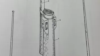

    Nun ja, die ersten Stengen waren ja im Prinzip nur verlängerte Flaggenstöcke - siehe Santa Maria. Im Buch von Xavier Pastor zu den Kolumbusschiffen findet sich diese Zeichnung - die lässt es erahnen. Und das waren mal grad keine 100 Jahre früher. Zwar sieht man das Genietete nicht, aber die Umwickelung schon.
    In dem Zuge, in dem die Schiffe größer wurden und die zweite Etage fest etabliert wurde, war es im Prinzip nur eine Frage der Zeit, bis jemand das Offensichtliche erfunden hat - eine Möglichkeit, die oberen Etagen relativ leicht (also leichter als bisher) und auch auf See abbauen und wieder anbringen zu können.
