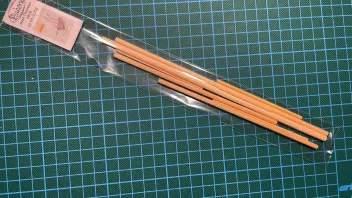

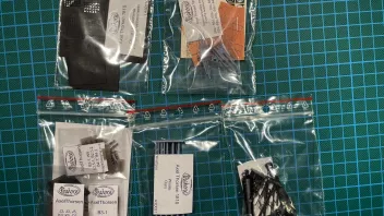

    Das Modell wurde von Tomasz Weremko konstruiert und in seinem Verlag Seahorse Anfang dieses Jahres veröffentlicht. Wie immer bei seinen neueren Modellen gibt es zahlreiche Zurüstsätze wie Lasercut-Spantensatz, Detailsätze in unterschiedlich farbigem Karton gelasert, 3D-Drucke von Kanonen, Riemen, etc., einen Satz Blöcke und Jungfern in 3D-Druck, ein Mastensatz und einen Segelsatz. Ich habe mir das komplette Programm inklusive einem zweiten Originalbogen gegönnt. Was ich alles davon verwende lasse ich mal offen.

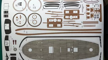

    Die Grafik ist vorbildlich, gestochen scharf, qualitativ hervorragend gedruckt mit feinen Auschneide-Linien.
    Hier ein paar Beispielseiten aus dem Bogen und der BA

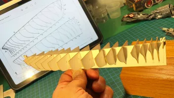

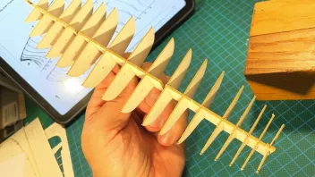

  • Wie fast alle solchen Modelle beginnt auch dieser Bau mit dem Spantengerüst.
    Dieser entstammt aus dem Lasersatz aus 1mm Karton.
    Der Längsspant wird aus zwei Schichten zusammengeklebt und wird somit stabile 2mm dick.
    Auf diesem sind Markierungen eingelasert, wie tief die Spanten eingeschoben werden müssen und im unteren Bereich Hilfslinien um sicher zu stellen, dass die Spanten schön gerade ausgerichtet werden.
    16 Spanten bilden ein stabiles Gerüst, das ich, vor dem Anbringen des Decks und der Hilfsspanten 20 bis 22 erstmal ordentlich durchtrocknen lasse.

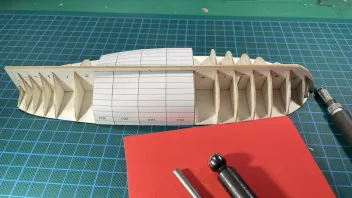

    Zunächst war das Deck, das aus dem LC-Satz mit 0,5mm zu entnehmen. Ich habe es leicht vorgeformt, die Balkenbucht ist allerdings sehr gering. Dann wurde es mit Uhu Kraft beidseitig aufgetragen vorsichtig vom Bug zum Heck hin Schritt für Schritt ausgerichtet angebracht. Die Wahl des Klebers hat sich als absolut richtig erwiesen, da man damit eine sofortige Haftung erzielt. Das Deck passte dann auch perfekt.
    Nun wurden noch die beiden Hilfsspanten am Bug ergänzt. Damit ist das Spantegerüst fertig und kann gestrakt und anschliessend beplankt werden.
    Das Straken geschieht vorsichtig mit einem Schleifschwamm.

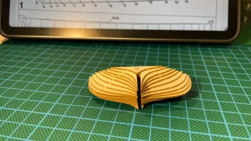

    Die Beplankung bei Seahorse ist immer in drei Schichten. Die Erstbeplankung erfolgt vertikal. Der Konstrukteur empfiehlt in der Mitte zu beginnen, die Planken-Segmente sind denn auch so nummeriert. 22a ist mittschiffs, dann geht es mit b, c, etc. nach achtern, anschliessend mit k, l, m, etc. zum Bug hin.
    Hier erachte ich es als wichtig, dass man sich viel Zeit nimmt, angefangen beim exakten Ausschneiden der Segmente, da seitlich nur jeweils eine halbe Spantendicke als Auflage da ist, sowie beim sauberen Vorrundn in BEIDE Dimmensionen (ein leichtes Wölben der Segmente ergibt eine saubere Linie.)
    Diese Arbeit erfordert entsprechend Zeit und Konzentration. Mittlerweile sind die ersten vier Segmente bb und stb angebracht.
