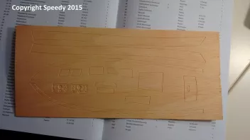

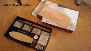

    Bevor es irgendwann in nächster Zeit richtig losgeht, hier zunächst einmal ein paar Impressionen des Baukastens:
    Ich bin zwar ein ungeduldiger Mensch, aber hier habe ich die Absicht, mir bewusst Zeit zu lassen, denn ich weiß nicht, ob meine Fähigkeiten für etwaige Korrekturen ausreichend sein werden. Außerdem halte ich es so wie auf Reisen, der Weg ist für mich das Ziel.

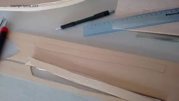

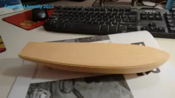

  • Die letzte Zeit habe ich vor allem damit verbracht, meine Werfteinrichtung zu komplettieren, denn der "komplette" Werkzeugsatz besteht aus einer Zange, einem Schleifklotz mit etwas Schleifpapier, einer Feile und einer Pinzette, die man wohl auch als behalfsmäßiges Schneidwerkzeug nutzen soll.
    Hinzu kommt ein Pinsel, ein kleiner Klecks rote Farbe, ein kleines Töpfchen schwarze Farbe und ein größeres Töpfchen weiß.
    Zum Schneiden habe ich mir ein Cuttermesser zugelegt und als Arbeitsunterlage dient eine große Fliese. Außerdem habe ich mir Ponal Holzleim und Uhu Alleskleber gekauft. Damit bin ich zwar noch nicht komplett, aber für die ersten Schritte genügt es mir.

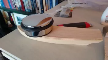

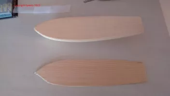

    Daneben ließ mir das Problem mit der Gestaltung der Decksbeplankung keine Ruhe. Diese Bleistiftlinien erschienen mir als die schlechteste aller Möglichkeiten, eine echte Beplankung fand ich als potentiell zu schwierig. Bei der Suche nach einer Lösung stieß ich auf ein Brettchen aus Abachi, das feine Nuten mit einem Abstand von 1 mm aufweist. Da ich irgendwann mal gelesen habe, die häufigste Plankenbreite im frühen 19. Jh. hätte um die 10 cm gelegen, würde das bei 1:100 perfekt passen.
    Also kaufte ich das Brettchen und schnitt es halbwegs passend zu.
    Nach etwas Schleifarbeit verleimte ich das Deck auf dem Rumpf. Da er zum Bug hin leicht ansteigt, musste ich die Wölbung etwas beschweren.
    Diese Veränderung zieht die nächste Veränderung direkt nach sich, denn mit dem aufgeleimten Deck ist das Schanzkleid nun 2 mm (20 cm in echt) zu niedrig. Also werde ich die Schanzkleider neu zuschneiden müssen. Vorher ist aber noch etwas Schleifen angesagt.
    Edited once, last by Bonden (February 6, 2016 at 8:32 PM).

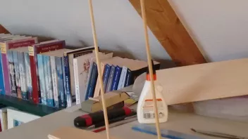

  • Es ist nicht etwa so, dass die Arbeiten auf der Werft in Baltimore ruhen. Immerhin wartet Captain Aubrey ja auf seinen Tender. Aber es geht leider nur sehr langsam voran, weil angesichts der beginnenden Gartensaison ein wenig die Zeit fehlt. Am Wochenende war deshalb, der Anleitung folgend, erstmal nur Bohren angesagt und die Untermasten wurden mal probehalber eingesteckt, damit ich eine Vorstellung der Platzverhältnisse und zur möglichen Lage der Geschützpforten bekomme.
    Das Schanzkleid fällt tatsächlich viel zu niedrig aus. Laut Plan soll es vom Deck aus eine Höhe von 12 mm haben, doch schon bei regulärem Bau würde da 1 mm fehlen. Bei mir fehlen wegen der "Decksplanken" 2 mm = 20 cm, womit feststeht, dass ich das Schanzkleid neu zuschneiden muss.
    Der 1. Versuch war leider nicht erfolgreich, ich hatte mich schlichtweg vermessen.
