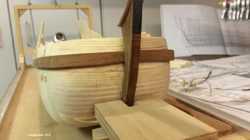

    Für das Festlegen der unteren Bargholzlinie zeigt Cor Emke im Bericht eine einfache Methode. Mittels Plankenstücken wird der Abstand festgelegt und dann das untere Holz eingebaut. Siehe nachfolgendes Bild.
    So, jetzt dürfte die Leimung des unteren Steuerbordbargholzes fest sein, sodaß ich die Backbordseite einleimen kann.

  • Das untere Bargholz zu formen und anzubauen war mehr ein Geduldsspiel als eine größere Schwierigkeit, zumal der Kurvenverlauf längsseits und auch Bugbereich für beid Hölzer identisch ist. Somit konnten die für das obere Holz angefertigten Schablonen hier gleich wieder verwendet werden.
    Die Hölzer wirken im augenblicklichen Bauzustand sehr wuchtig, was sie allerdings auch sein sollen. Nach dem Beplanken reduziert sich der Überstand gegen die Plankung auf circa 3mm was mit 11cm in 1:1 durchaus realistisch erscheint.
