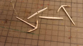

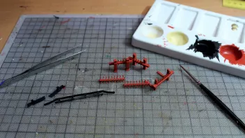

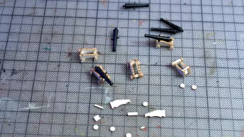

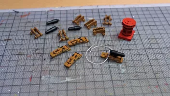

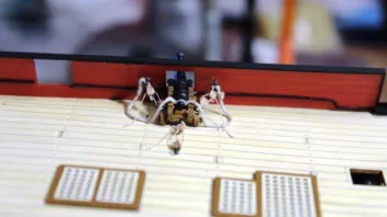

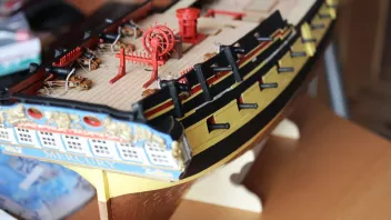

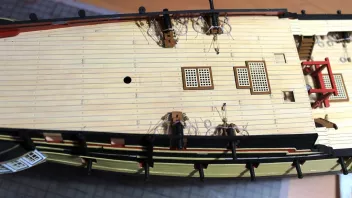

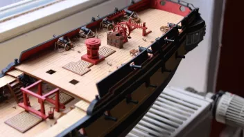

Nun war viel Kleinkram angesagt. Hier die Teile für das Geländer am Heck, im Hintergrund sieht man Relingteile, die nach dem Anmalen trocknen.![]()

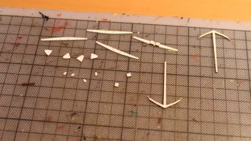

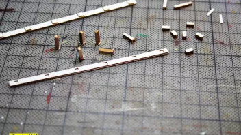

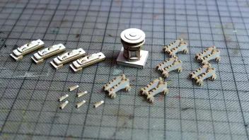

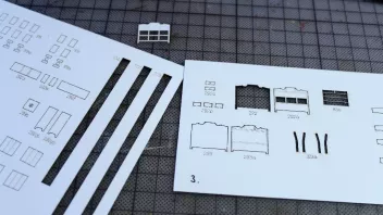

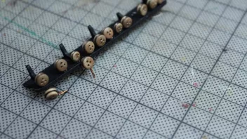

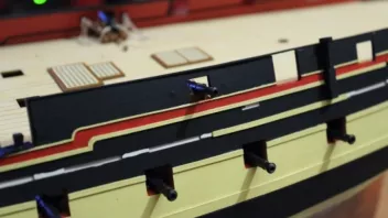

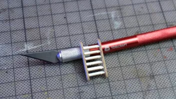

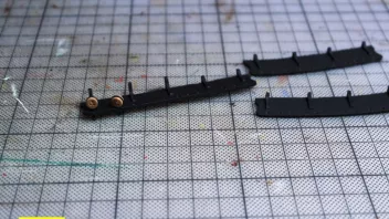

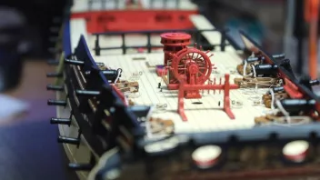

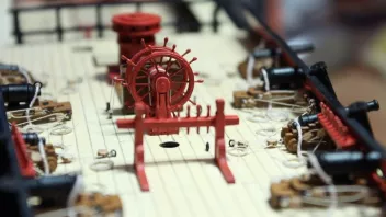

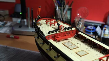

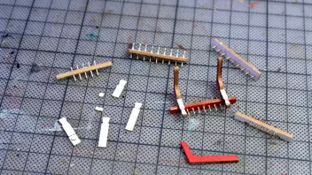

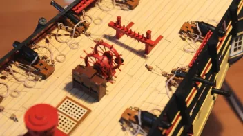

Dann habe ich alle noch fehlenden Nagelbänke in Angriff genommen.![]()

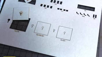

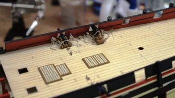

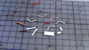

Am Ende sah die Ausbeute dann so aus:![]()

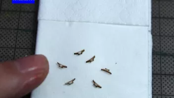

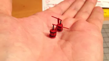

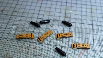

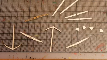

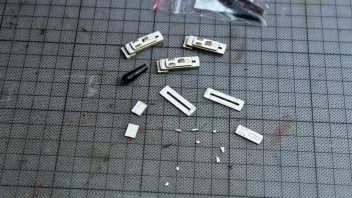

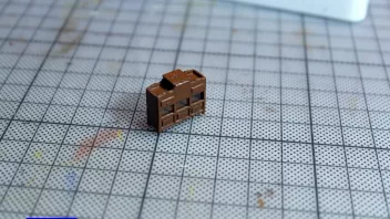

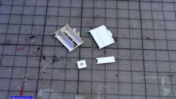

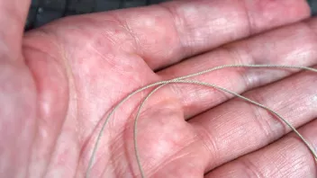

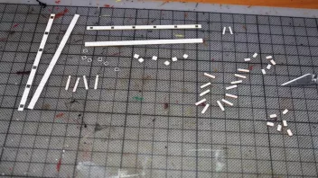

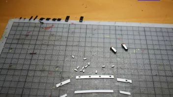

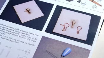

Die gefährlichsten Teile waren diese hier:![]()
Gefährlich deshalb, weil ich erkältet bin und Sorge hatte, dass ein plötzlicher Hustenanfall die Dinger wegpustet.

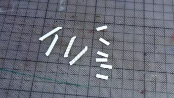

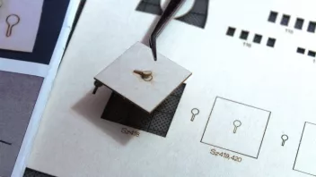

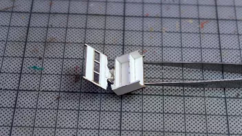

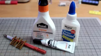

Diese kleinen Klampen sind in einem der dicken Finnpappebögen. Hier ist es unerlässlich, diese vor dem Heraustrennen mit Sekundenleim zu tränken, ansonsten zerfasern sie gnadenlos. So aber ware sie sehr stabil. Angemalt habe ich sie aber erst nach dem Anbringen - gut, dass die erforderliche Farbe die selbe wie der Hintergrund war...![]()
Ich habe übrigens im Takelplan nachgeschaut: Jeweils zwei der Dinger brauche ich wirklich, sie halten die Tauenden zum Fieren derGaffel.

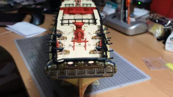

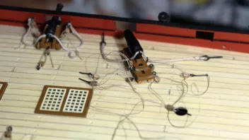

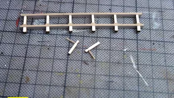

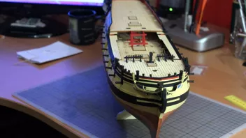

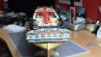

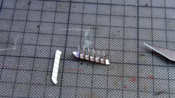

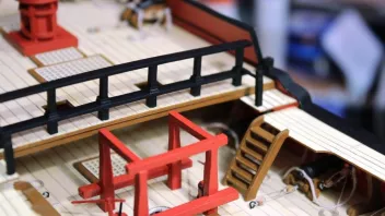

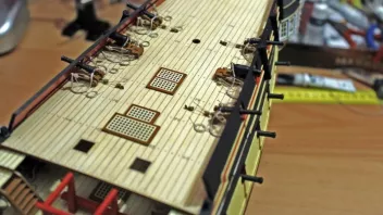

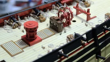

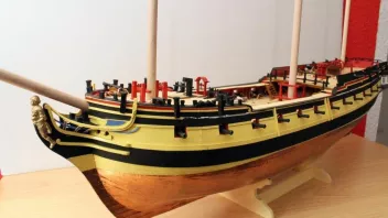

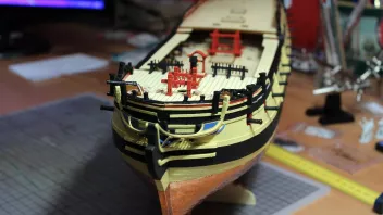

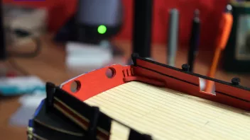

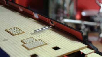

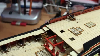

Dann kam auch das Geländer auf die Heckreling; auf dem Vordeck wurden die Poller auf der Reling angebracht.

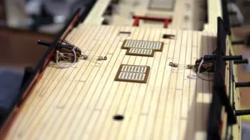

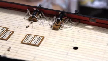

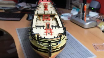

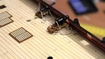

Die Nagelbänke bringe ich erst später an - ich habe ja auf dem Achterdeck noch vier Kanonen und vier Karronaden sowie auf dem Vordeck weitere zwei Kanonen aufzustellen; da brauche ich Platz zum Arbeiten. ![]()
