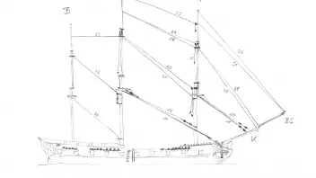

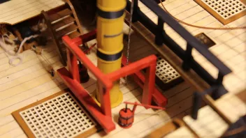

    Das zur Vorgeschichte. Jetzt wenden wir uns wieder dem Anbringen des stehenden Gutes am Besanmast zu. Da kommt nach den Wanten auch ein Stag. Am Besan ist es nur eins, dort wird kein Borgstag gefahren. Am Großmast hatte ich im unteren Bereich schon vor einiger Zeit vorbereitend einen Leitkragen mit einer Kausche angebracht und war davon ausgegangen, dass am Ende des Besanstags ebenfalls eine Kausche eingebunden wird und diese beiden dann mittels Taljereep verbunden werden. Ein Blick in meine heilige Fibel, den Schrage, verriet mir aber, dass dem nicht so ist. Der Leitkragen dient tatsächlich nur zum Durchleiten des Stages. Es wird durch die Kausche des Leitkragens geführt, bekommt dann am Ende eine Kausche eingebunden, und diese wird mittels Taljereep an einem Augbolzen, der hinter dem Großmast ins Deck eingelassen ist, steif gesetzt.

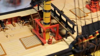

    Da war nun guter Rat teuer. Zur Erinnerung, es geht um das mit Nr. 22 bezeichnete Tau:

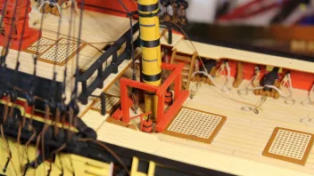

    Rund um den Großmast ist die sog. Mastbeting, und kurz hinter dem Mast fängt das Achterdeck an. Also wie da unten jetzt einen Augbolzen einlassen?
    Und da kam dann mein Fehlkaufbohrer ins Spiel! Ideal, sage ich euch! Durch die Kausche des Leitkragens gesteckt, diese diente als Führung, und dann vorsichtig, mit sanftem Druck, mit den Fingern den Bohrer gedreht, bis endlich das Deck durchbohrt war:
    Dann habe ich aus starkem Blumendraht einen großen Augbolzen geformt und diesen dann mit einem recht langen Stück Draht am Ende in die frisch gebohrte Öffnung gezwängt, wobei auch Sekundenleim im Spiel war. Das war eine äußerst diffizile Angelegenheit, ich wollte nicht abrutschen und dabei die Mastbeting beschädigen und auch den Augbolzen nicht verbiegen. Aber hier seht ihr das Ergebnis - irgendwie war er plötzlich drin und sitzt bombenfest:
    Nun die nächste Überlegung: Das Stag hat ja oben am Mast ein großes Auge mit der Stagmaus. Und die Kausche des Leitkragens ist grad mal so groß, dass das Stagtau knapp durchpasst. Also musste die Kausche am Ende des Stags direkt am Schiff eingebunden werden. Und zuvor musste die richtige Länge ermittelt werden - Schrage schreibt, dass diese Kausch etwa einen Meter über Deck war. Also Stagauge um den Masttop, festziehen, Stag durch die Leitkausche stecken und Maß nehmen. Das hab ich mit einer gegenläufig arbeitenden Pinzette gemacht - man sieht sie im ersten Bild schon am unteren Bildrand:
    Jetzt das Tau ein Stück zurückziehen, schön vorsichtig, damit die Pinzettenmarkierung nicht verloren geht, und das Stagauge wieder vom Masttop holen. Dann sanft das andere Ende so weit es geht Richtung Bordwand ziehen, die dritte Hand dicht ans Schiff stellen und das Tau dort zum Kausche einbinden fixieren.
    Der "Rest" war dann fast nur noch Spaß. Ein Taljereep wurde an der Stagkausche befestigt und dann mit zwei Pinzetten und viel Geduld das Stag steif gesetzt. Und so sieht es jetzt aus:
    Das Taljereep ist noch nicht endgültig fest, auch hier behalte ich mir noch die Möglichkeit des Nachspannens vor.
    Tja, und damit sind dann alle Unterwanten und alle Stage der Untermasten gesetzt.
    Das liest sich jetzt wahrscheinlich viel komplizierter als es letztendlich war; ich hab mich jedenfalls riesig gefreut, dass am Ende alles gut geworden ist.

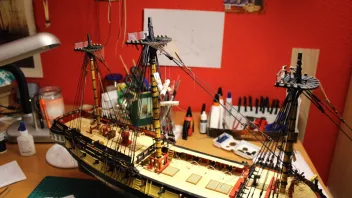

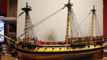

    So, es gibt wieder Neuigkeiten. Zuerst das, was ihr ja mittlerweile schon gewohnt seid:
    Richtig, da fehlen die Stage des Großmastes! =O Wo sind sie denn hin? ?(
    Nun, sie wollten noch ein wenig aufgehübscht werden. Das Borgstag bekam einen Einfachblock für die Talje der Hahnepoten. Das Großstag bekam mächtig was aufs Auge gedrückt, im wahrsten Sinne des Wortes: Am Auge des Großstages wurden vier Leitblöcke für die Fockbrassen und Vormarsbrassen angebracht und auch gleich die festen Enden der dazugehörigen Taue mit Halbsteg und Bindselung befestigt, außerdem noch in Höhe der ersten Luke an Deck die beiden anderen Leitblöcke für die Vorbrambrassen. Auf die Balsaholzstückchen, um die ich die Taue gewickelt habe, habe ich die Nummer aus dem Schrage geschrieben, damit ich später weiß, welches Tau das ist. Man ist ja nicht mehr der Jüngste, da vergisst man ja mal schnell was...
    Die Einfachblöcke für die Hahnepoten an Fock und Besan hab ich direkt am Schiff angebracht.

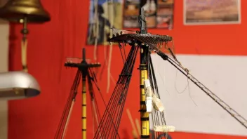

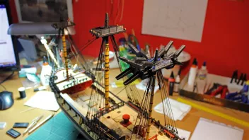

    Dann galt es noch, die Marsplattformen an Groß und Besan mit den Netzen zu versehen und anzubringen. Da muss man schon mal Druck machen, dass die Plattformen auch brav da bleiben, wo sie hin sollen.

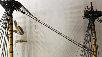

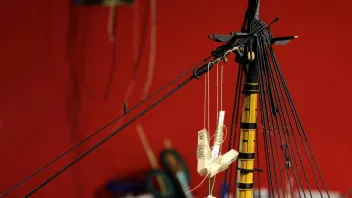

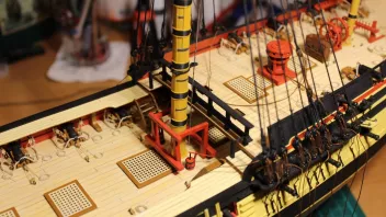

    Nun zu den Hahnepoten. Diese Konstruktion sollte das Unterschlagen der Marssegel, also der Segel in der "zweiten Etage" des Mastes, unter die Marsplattform verhindern. Dafür wurde ein Tau durch Löcher in der Vorderkante der Marsplattform sowie durch eine sog. Spinnenjuffer, auch Spinnenkloben genannt, geführt; das alles wurde dann mittels einer Talje festgesetzt.
    "Talje festgesetzt" - auch so ein Begriff, der immer wieder verwendet wird und den vielleicht nicht alle gleich verstehen. Also: Ich hatte ja eben gezeigt, dass ich auf den Borgstagen an Fock und Groß sowie am Besan einen Block angebracht habe. Das ist ein Teil der Talje. Ein zweiter Block wird an die Spinnenjuffer gebunden; das zweite Bild zeigt diese Teile auf der Schneidematte. (Da ich ein englisches Schiff baue, dachte ich mir, ich lege mal zur Darstellung der Größenverhältnisse nicht die obligatorische 1-Cent-Münze daneben, sondern ein Five-Pence-Stück.) Man sieht in dem Bild, dass am Ende des Blockes ein Tau befestigt ist. Das ist das Taljereep, dieses wird dann durch den auf dem Stag befestigten Block geführt, dann durch den anderen Block und dann straff gezogen und mit Rundschlägen und halben Schlag vorläufig am Stagtau festgemacht. Ich habe diese Talje als erstes realisiert, natürlich noch ohne sie festzusetzen, denn das Gegenstück in Form von Tau in der Spinnenjuffer fehlte ja noch.

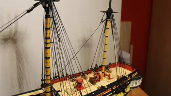

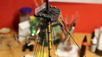

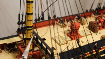

    Die Hahnepoten selbst anzubringen hat richtig Spaß gemacht, zumal ich mit dem Endergebnis recht zufrieden bin. Hier ein paar Bilder:

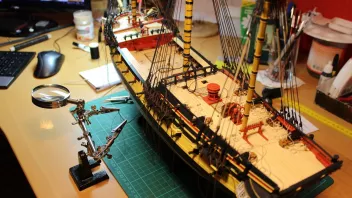

    Und so ging es heute also um die Wurst! Und zwar um die erste Püttingswurst. Püttingswürste waren gekleidete Taustücke, die zur Befestigung der Püttingswanten und der Schwichtschenkel dienten. Püttingswanten seht ihr gleich, die Schenkel kommen später.

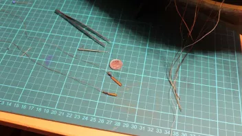

    Für meine Püttingswürste habe ich mir kein Tau gekleedet, sondern mich für einen recht starren Blumendraht entschieden. Der ließ sich auch gut kleeden und bietet die Gewähr, sich nicht durch ein paar Zugkräfte, die unweigerlich auf die Wurst einwirken werden, gleich zu verbiegen.
    Mein erster Versuch des Anbringens ging irgendwie schief. Ich hatte mir mit Klebeband auf den Wanten die Linie markiert, auf der die Wurst befestigt werden sollte, habe dann mit Ponal Turbo meine Wurst gegen die Wanten gepresst und musste dann feststellen, dass es doch schief war. Warum auch immer. Also wieder runtergefetzt, die hässlichen Kleberflecken so gut es ging entfernt und letztendlich die Methode angewandt, die auch früher am Original üblich war - mit gutem alten Tau!
    Beginnend beim vorderen Want, habe ich also die Wurst mit einer Kreuzbindselung befestigt. Dann wurde das andere Ende ebenso befestigt, dabei immer Blickkontrolle mit Augenmaß und im Zweifel auch mit dem Lineal, und schließlich, als Höhe und Ausrichtung stimmten, Want für Want festgebindselt. Und so sah es dann aus:
    Jetzt wollte ich wissen, wie ich mit den Püttingswanten klar komme. Dafür kleedete ich mir ein Tau, das etwas dünner als die Wanten ist und die selbe Stärke hat wie später die Stengewanten. Püttingswanten sind immer komplett gekleedet. Wozu dienen sie? Nun, zum einen werden diese ja später auch mit Webleinen versehen und bilden so das letzte Stück Weg der Seeleute, wenn sie in die Mars oder noch höher müssen. Aber der Hauptzweck ist ein anderer: Die Püttingswanten geben den Stengewanten, also denen der "zweiten Etage", den nötigen Halt - genauso wie das die Rüsteisen am Rumpf für die Unterwanten tun. Außerdem halten sie die Marsplattform nach unten fest.
    An ein Ende band ich einen Haken ein und hakte diesen in das Püttingseisen der Stengewantjungfer, welches unten aus der Marsplattform schaut, ein. Mit dem anderen Ende wurde dann ein Rundschlag um ein Unterwant sowie um die Püttingswurst gemacht und dann mit zwei Bindselungen an das Wanttau gelascht - und genauso habe ich es auch gemacht. Für die Bindselung war der Einsatz einer Nähnadel gut, wie man auf folgendem Bild sieht:
    Und schon sitzt die erste Püttingswant. Nee, sie steht, gehört ja schließlich zum stehenden Gut. :D

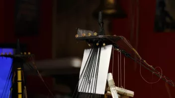

    Hier oben wird es übrigens richtig spannend! Schon beim ersten Want muss man darauf achten, den Zug nicht zu schlaff und nicht zu stark anzusetzen. Zu schlaff: Klar, die Püttingswant hängt auf halb acht und erfüllt ihren Zweck nicht. Zu stark: Ein Knick nach außen in der Unterwant.
    Beim ersten bekommt man das noch hin, aber schon, wenn Püttingswant Nummer 2 gesetzt wird, merkt man, was passiert, wenn man dieses zu straff zieht: Die Püttingswant Nummer 1 wird schlaff. Also "ganz vorsichtig jetzt, ganz behutsam". (Das war ein Filmzitat - wer errät, aus welchem Film, darf zur Belohnung "Master and Commander" gucken. Und wer noch zusätzlich errät, dass das Leutnant Pullings vor der finalen Schlacht mit der Acheronsagt, darf ihn sogar zweimal gucken! :P )

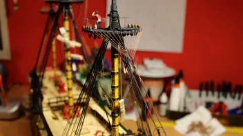

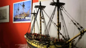

    Nun, ich darf berichten, dass sich beide Püttingswanten gut vertragen und stramm wie eine Eins stehen. Und ich berichte nicht nur in Wort, sondern auch in Bild:
    Die weiteren Würste und Wanten setze ich dann im kommenden Jahr - aber ich habe jetzt einen Plan, wie es geht, und ich habe auch bereits weitere Taue dafür gekleedet.

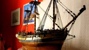

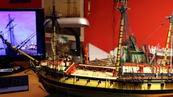

    So, dann noch ein par Bilder für euch:

    Ich habe die Takelage nun doch vollständig entfernt. Die ganzen Fehler am Rumpf bedürfen einiger Korrekturen, die ich mit der Takelung der Untermasten nicht mehr realisieren kann ...
