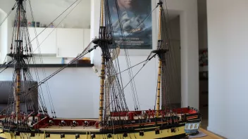

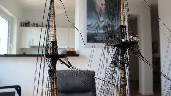

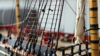

  • Also Leitblöcke. Aber die sollten doch auch nicht wie schwerelos in der Gegend rumhängen. Oder?
  • Na da kommen bestimmt noch "Strippen" dran,
    Sieht aber sehr gut aus.
  • Toll das man für Brassen bei den Blindesegeln Trisse sagt... völlig logisch. crazy
    Kein wunder das Maturin da verzweifelte.

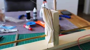

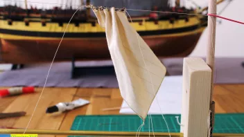

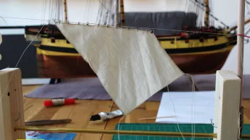

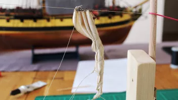

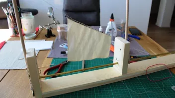

    Der Probelauf des Segels, gesetzt und eingeholt:

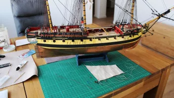

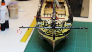

    Hier ein Großteil der vorbereiteten Einzelteile:
    Und alles unter den strengen Augen des Captains:

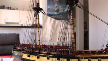

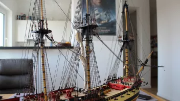

  • Bald schon - also vermutlich noch (guckt auf Uhrzeit) heute werde ich auch das Besan-Stagsegel an seinem angestammten Platz zeigen.

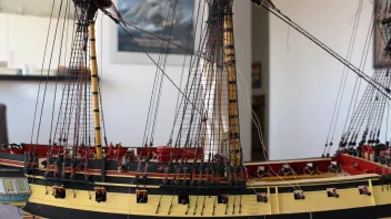

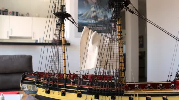

    Und schon ist es soweit. Das hat jetzt nochmal viel Arbeit, aber eben auch viel Spaß gemacht. Die Taue für die Schoten musste ich abschneiden und neu machen - die hatte ich viel zu kurz berechnet. Aber ansonsten blieb es abrissfrei. :D
    Das vorbereitete Segel wurde also auf das Stag gefädelt, dann wurde das Stag angebracht. Nun mussten alle Fadenenden da durchgefummelt werden, wo sie hingehören, was nicht immer ganz einfach war. Und dann kam der spannende Moment: Das Segel wurde mittels des Niederholers eingeholt und dann wieder mit dem Fall hochgezogen. Und es hat funktioniert!
    Ich hab sogar einen kleinen Film gedreht, der das zeigt - extra für Speedy, weil er mal behauptet hat, ich baue ein Funktionsmodell. Scheint wohl so zu sein. :D Den Film hab ich bei FB gezeigt, hier gibt's die Bilder:

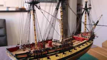

    Tja, und dann habe ich das Stagsegel genau so eingepackt, wie ich das mit den Stagsegeln auf der Hendrika Bartelds schon sehr oft getan habe. Und es sah gut aus danach.
    Aber wie das so ist - man schaut es sich immer wieder an und sieht, dass es doch noch nicht so gut aussieht. Das geht noch enger zu packen, dachte ich mir. Und dann kam etwas sehr Schönes: Wie auf der Hendrika brauchte ich bloß den an der Querreling festgebundenen Niederholer lösen und daran ziehen, und schon war das Segel wieder ausgepackt. :) Dann wurde es nochmals und nun fester gepackt, und ich glaube, man sieht hier den Unterschied:
    Und schließlich waren wir beide zufrieden. :D
    Korrigiere mich wie folgt: Wir sind alle drei zufrieden - Jessica hat es auch für gut befunden. :gth:

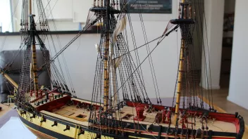

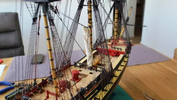

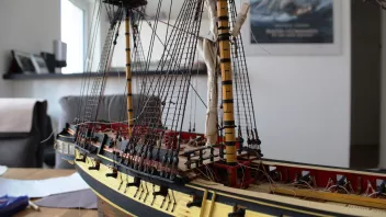

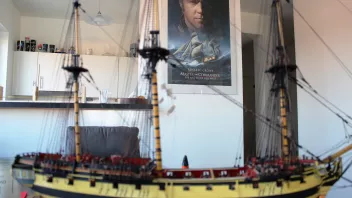

    Ja, danke für die Likes und netten Kommentare. Heute kann ich berichten, dass ein weiteres Stagsegel angebracht ist, das Besanstengestagsegel. Auch das hat nette Besonderheiten aufzuweisen. Es wird an dem Stag gesetzt, welches im letzten Bild von Beitrag #657 vor meinem Bart läuft.
    Wie bereits erwähnt, wird es im geborgenen Zustand nicht an seinem Stag eingebunden wie das Segel zuvor, was es mir ermöglicht hat, das Einbinden an Land vorzunehmen.
    Also habe ich das vorbereitete Segel an meiner Hilfskonstruktion auf ein Hilfsstag gefädelt, es dann "eingeholt" und mit dem Niederholer vorschriftsmäßig eingepackt.
    So, und dann kam endlich der spannende Moment, auf den doch alle hier schon sehnsüchtig gewartet haben. :D

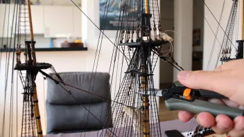

    Tja, so schnell ist ein mühevoll angebrachtes Stag weg. Aber das war ja diesmal kontrolliert und gewollt. Wobei: Das sind meine Abrissaktionen immer. Ruhe da in der letzten Reihe, ich will hier keine dreckigen Bemerkungen hören! dead
    Dadurch war ein wenig mehr Platz an der Bramsaling, da konnte ich dann einen Leitblock für das Fall dieses Segels anbringen.
    Jetzt wurde das neue Stag um den Top gelegt und vorschriftsmäßig mit großem Auge und Stagmaus befestigt. Nun konnte ich das gut gestaute Segel drüberfädeln. Der schwierigste Teil kam jetzt: Das lose Ende des Stags musste durch eine Kausch am Leitkragen am Großmast geführt werden und dann so ca. 6 cm weiter mit einer Kausche versehen werden. Das war arg eng, aber letztendlich hatte ich es geschafft, ohne etwas anderes abzureißen, und konnte diese frisch eingebundene Kausche mit der am Leitkragen ein kleines Stück tiefer mittels Taljereep verbinden und so mein Stag steifsetzen. Dann wurde das Stagsegel an seinen Platz geschoben. Das lose Ende des Niederholers wird einfach nur an der Mastbeting des Großmastes belegt. Die Halsleinen, also die zwei am vorderen unteren Ende, haben auch eine interessante Führung: Am jeweils vierten Wanttau des Großmastes wird binnenbord eine Leitkausche befestigt. Durch diese wird das Tau geführt und dann an einer am gleichen Want weiter unten binnenbord befestigten Wantklampe belegt. Das Anbringen der Klampe war auch lustiger Sport; glücklicherweise habe ich mit den Ätzplatinen von dafi auch viele tolle Klampen - bei den winzigen Pappdingern aus dem Bausatz wäre ich ja durchgedreht...
    Ja, und so schaut es derzeit aus. Der steuerbordseitige Hals ist ordentlich angebracht, die andere Seite folgt am Wochenende, ebenso die ordnungsgemäße Vertäuung der Schoten, die ebenfalls über Leitkauschen in den Wanten - hier natürlich am Besan - erfolgt.
