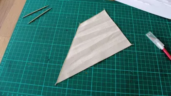

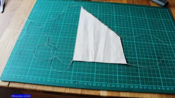

    Gestern und heute habe ich mich um das nächste Stagsegel gekümmert, das Großstengestagsegel. Ich möchte heute einmal etwas genauer zeigen, wie ich dieses Segel vorbereite und anbringe.
    Zuerst einmal bin ich der Meinung, dass das Bausatzsegel etwas zu groß ist. Bei einer Zusammenknorkel- und Ranhalteprobe sehe ich, dass das Schotende des Segels ein ganzes Stück an Deck zu liegen käme, was mir nicht richtig erscheint, auch nicht nach mehreren Blicken in die Bücher und auf Bilder anderer Modelle. Und es wird auch immer wieder empfohlen, speziell bei größeren Segeln, diesen etwas Volumen zu nehmen, wenn man sie in geborgenem Zustand darstellen möchte. Das habe ich übrigens beim Kreuzstengestagsegel auch schon gemacht.
    Am Ende dieses Abschnittes wird man sehen, dass ich mit dieser Entscheidung keinesfalls verkehrt liege.
    Hier also mein verkleinertes Segel. Man sieht, dass ich das Schothorn und das Halshorn bereits befertigt habe.

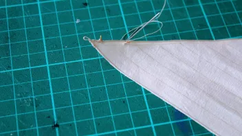

    Das Liektau habe ich aus 3 x0,25 mm Takelgarn Amati hell geschlagen. Ich ziehe es Seite für Seite durch Ponal Express und klebe es dann ganz dicht am Rand auf die Vorderseite des Segels. Das mache ich nur bei den Segeln, die ich im geborgenen Zustand anbringe; bei allen Segeln, die gesetzt oder nur aufgegeit gezeigt werden, wird das Verfahren ein anderes sein.
    Die Hörner - also die kleinen Tauschlaufen an den Ecken - binde ich einfach mit dünnem Takelgarn ab. Später nähe ich aber an jeder Ecke noch das Liektau am Segel fest; schließlich sind die Hörner später auch gewissen Zugkräften ausgesetzt.

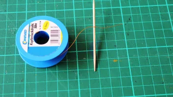

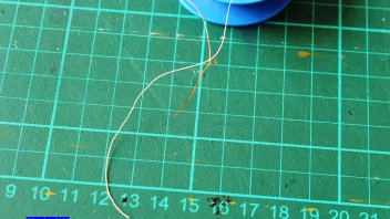

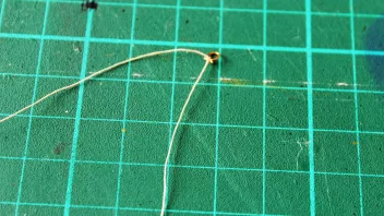

    Als nächstes kommen die Stagreiter dran. Das waren damals entweder über Dampf gebogene Ringe aus zähem Holz oder später metallene Ringe, die im Prinzip wie der griechische Buchstabe Omega aussahen. Beide wurden nicht direkt in das Segel gesteckt, sondern quer zum Anschlagliek an das Segel gebändselt. Ich entscheide mich für das in diesem Maßstab gut Machbare und fertige die hölzerne Version - allerdings aus Draht. (Wer ein Holzschiff aus Papier baut, darf auch sowas. :D)
    Dazu wickele ich einfach Draht um einen Zahnstocher, ziehe diesen da raus und knote auf den Kreuzungspunkt ein Stück Garn. Und erst jetzt schneide ich die Drahtenden ab. Beim ersten Stagsegel habe ich die Teile gleich abgeschnitten und dann versucht, das Tau anzubringen. Da kommt dann wieder die fiese Intelligenz toter Materie zum Vorschein: Wie oft mir die kleinen Mistdinger vom Finger gehopst sind, wollt ihr gar nicht wissen...
    Jetzt stecke ich die beiden Garnenden jeweils von einer Seite, aber exakt durch das selbe Loch, durch den Stoff, etwas unterhalb des Liektaus.
    Dann ziehe das alles so hin, dass der Stagreiter auf der Oberkante sitzt. Jetzt einen Knoten auf der einen und einen Doppelknoten auf der anderen Seite - siehe die Fotos - Enden kappen und fertig.
  • Am Ende sitzen alle Stagreiter in der richtigen Richtung am Segel. Dieser Arbeitsschritt hat deutlich weniger als eine Stunde gedauert. Später werden dann die Reiter noch schwarz gepönt; da ich nur lackierten Kupferdraht habe, lässt sich der nicht brünieren, und ein vorheriges Pinseln hat keinen Zweck, da am Ende das meiste der Farbe doch wieder ab ist.

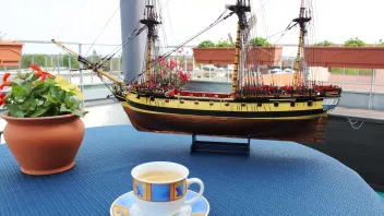

    Dann habe ich mir erst einmal eine Kaffeepause verdient, und auch das Schiffchen darf mit raus auf die Terrasse.

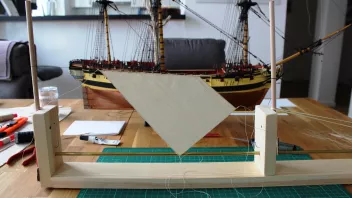

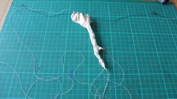

    Nun wird das Segel mit allen nötigen Tauen versehen. Links oben haben wir das Fall und den Niederholer, links unten die Schoten, rechts unten die Halstaue. Nur das Tau rechts oben fehlt noch, das kommt später dran. Damit wird dann das Segel am Stag befestigt.
    Jetzt fädele ich das Tuch auf ein Hilfsstag und bringe wieder meine kleine Hilfskonstruktion zum Einsatz. Mit dem Niederholer packe ich das Segel vorschriftsmäßig ein.
    So, und zur Freude aller hier wieder ein Bild mit einem gekappten Tau. Dieses Segel kommt ebenfalls auf ein Stag, welches bereits angebracht ist, und ich entscheide auch hier, dass es leichter ist, ein neues Stag zu fertigen, als mir eine komplizierte Methode auszudenken, das Segel auf das vorhandene Stag zu bekommen.
    Da das neue Stag bereits vorbereitet war, ging es dann sehr schnell, dieses anzubringen. Großes Auge mit Stagmaus um den Stengetop des Großmastes, dann mein vorbereitetes Stagsegel drauffädeln, das Stag durch die Kausche im Leitkragen am Fockmast gefädelt und dann an das Ende, dicht über dem Deck, einen Violinblock eingebunden.
    Mittels des Blockes, der an Deck eingehakt ist, sowie einem Taljereep wird dann das Stag steifgesetzt.
    Jetzt wird das Segel schon mal in Positur geschoben; alles andere folgt dann am kommenden Tag.

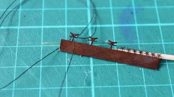

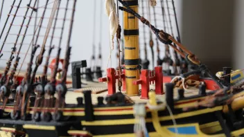

    Jetzt kommen wieder Bilder. Weiter vorn habe ich ja gezeigt, was mit den Hälsern, also den Tauen am vorderen unteren Horn des Segels, passiert. Diese werden jeweils durch binnenbords an den Wanten angebrachten Leitkauschen zu ebenfalls binnenbords weiter unten an den Wanten angebrachten Klampen geführt und dort belegt. Nun, so eine Kausche ist ja schnell eingebunden und dann auch relativ problemlos am Wanttau befestigt.

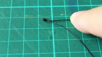

    Ich ziehe das Halstau vor dem Anbringen am Want durch die Kausche, das erleichtert die Arbeit ungemein. Nun zu den Wantklampen. In dem Ätzsatz von dafi sind ja auch Klampen - was ein Glück auch. Diese bereite ich wie folgt vor: Ich nehme dünnes schwarzes Garn und binde dies mit einem halben Knoten an die zwei Stege, die der Festmacherei dienen. Erst dann schneide ich die Klampe von ihrem Steg.
    Jetzt kommt der fitzelige Teil: Man sieht, wie groß (oder besser klein) so ein Teil ist - ein Quadrat auf der Schneidematte hat eine Kantenlänge von 1 cm. Jetzt also die beiden Tauenden des ersten Stegs von binnenbord aus links und rechts am Wanttau vorbei führen, einen halben Knoten schlagen und vorm Festziehen versuchen, zum einen etwas Ponal Turbo an die Rückseite des Wanttaus zu bekommen und zum anderen dann den Knoten so zuziehen, dass die schmale Kante der Klampe genau auf das Tau trifft und dort der Leim für einen gewissen Halt sorgt. Anschließend dann genauso vorsichtig das zweite Garnpaar festziehen.
    Mit etwas Übung schafft man das irgendwann ganz locker.
    Nun noch die Halstaue dort entsprechend belegen und fixieren.
    Das freie Ende des Niederholers belege ich an einem Nagel der Fockmastbeting; die Schoten werden auf dem Querholm der Beting befestigt. (Später werde ich noch sog. Puppen bauen, also Taurollen, die die aufgeschossenen Taue zeigen.)
    Würde das Segel gesetzt werden, wäre es für die Mannschaft ein Leichtes, die beiden mit Haken versehenen Leitblöcke in die vorgesehenen Augbolzen an Deck, in Relingnähe in Höhe des Großmastes, einzuhaken und die Schot entsprechend zu belegen.
    Fehlt nur noch das Fall. Das führe ich durch meine neuen Scheibenklampen am Top der Großmaststenge und von dort wieder runter an Deck. (Zu den Scheibenklampen später mehr)

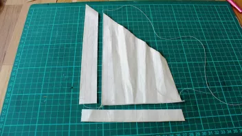

    Das Segel habe ich wieder etwas verkleinert, bevor ich es mit Liektau, Hörnern und Stagreitern versehen habe.
    Die Vorgehensweise beim Anbringen war dann wie folgt: Das Segel habe ich zuerst wieder in meiner Hilfskonstruktion vorschriftsmäßig mit dem Niederholer eingebunden. Nun wurde das eine Ende des Stages an der Kausche des bereits gezeigten Stagkragens befestigt. Das andere Ende fädele ich durch die Stagreiter des vorbereiteten Segels und führe es anschließend durch eine Öffnung der backbordseitigen Scheibenklampe am Top der Großmarsstenge. Jetzt kann ich an der richtigen Stelle einen Doppelblock an das Ende setzen und mit einem auf der Großmars in einen Augbolzen eingehängten Einfachblock und einem Taljereep eine Anholtalje bauen. Das lose Ende der Talje läuft durch das Soldatenloch und wird dann an der Beting des Großmastes belegt.

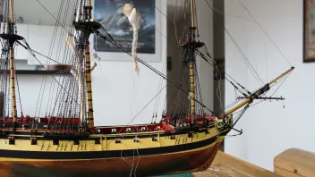

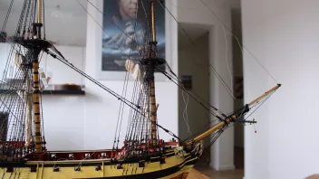

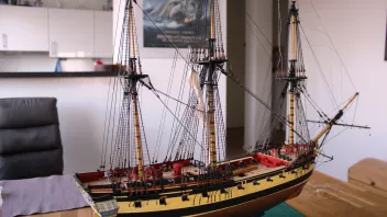

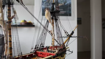

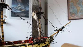

    Und so schaut es dann am Ende aus:
    Die Entscheidung, die Schoten so und nicht anders zu behandeln, habe ich mal nicht aus einem der vielen Bücher - da habe ich nirgends was gefunden, was speziell mit diesen Tauen im geborgenen Zustand geschieht. Ich habe mich in die Situation des Segelmeisters der Mercury versetzt und mir folgendes überlegt - und das gilt für alle Schoten der bisher angebrachten und samt und sämtlich geborgenen Segel:
    Sind die Stagsegel gesetzt, ist die Führung der Schoten klar definiert. Sie ist von Segel zu Segel unterschiedlich, aber eins eint sie alle: Würde man sie im geborgenen Zustand da lassen, wo sie im gesetzten Zustand sind, baumelten sie sinnlos umher, bildeten zusätzliche Stolperfallen und würden speziell im Gefechtsfall, wo man einfach nur Platz und bestmögliche Sicht braucht, nur im Weg. Um das am Beispiel des eben angebrachten Mittelstagsegels zu erläutern: Die Schoten gehen hier beiderseitig der Stage an Deck, wo man sie an beiden Seiten querab vom Großmast durch Fußblöcke am Setzweger scherte. Die holenden Enden wurden dann an Belegnägeln im hinteren Bootsbalken oder wo sonst Platz war belegt. So, und so ähnlich werden auch die Schoten der anderen Stagsegel geführt, was bedeutet, dass da auf dem Achterdeck ganz schön viel Blöcke und Taljen und so zusätzlich wäre. Dazu kommt, dass die Stagsegel (von den Vorsegeln ausdrücklich abgesehen) während eines Gefechtes wohl so gut wie nie gesetzt wurden - da hatte man ganz andere Probleme.

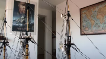

    Da ich bekanntermaßen meine Mercury in einem Diorama zeigen werde, in einer Szene kurz vor einem Gefecht, habe ich als Segelmeister also so entschieden, wie ich entschieden habe. Wenn sich dann doch die Situation ergibt, dass die Stagsegel schnell gesetzt werden müssen (fliehenden Feind verfolgen; vorm verfolgenden Feind fliehen...), stehen sofort ausreichend Männer zur Verfügung, um die Schoten loszuwerfen, durch die Leitblöcke zu führen und diese an den richtigen Stellen an Deck einzuhaken.

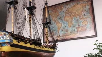

    Und weil ihr jetzt so geduldig meinem Fachchinesisch gelauscht habt, gibt es noch ein paar schöne Bilder für euch. :wink:
    Und jetzt wird es interessant: Als nächstes habe ich vor, den Klüver und Vorstenge-Stagsegel anzubringen - und beide im gesetzten Zustand. Also eine weitere Premiere für mich. Es bleibt spannend... :nod:
