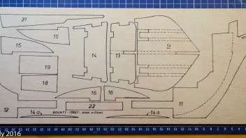

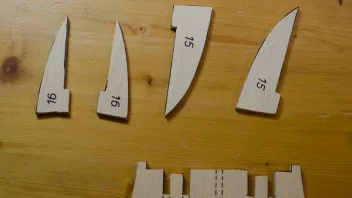

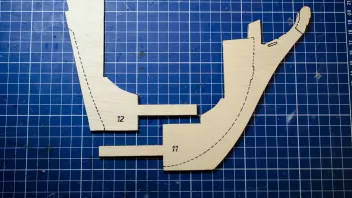

    Die Teile zum Aussägen, rechts ist der Vordersteven und links der Achtersteven erkennbar:

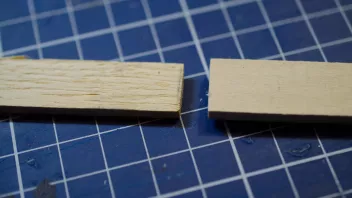

    Die nächste Abbildung zeigt die Leiste, die den Kiel darstellen und die Spanten aufnehmen soll. Links im Lieferzustand, rechts der Ersatz von Arkowood (letzterer muss noch um 1 mm abgehobelt werden).

    Die ausgeschnittenen Steven. Ging leichter als gedacht. Den Achtersteven kann man verwenden; den Vordersteven nicht, die Stirnseite des Sperrholzes ist im fertigen Bausatz zu sehen, und ich bin mir nicht sicher, ob die Farbe die Sperrholzstruktur überdeckt, außerdem ist er krumm durch die Lagerung. Ich habe ihn als Schablone für eine Eigenanfertigung benutzt.

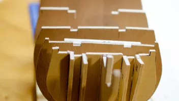

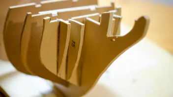

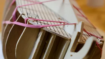

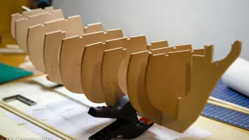

    Die weiteren Bilder zeigen die Montage des Spantengerüstes. Was negativ auffällt, ist in diesem Stadium die mangelnde Steifigkeit (man sieht, dass die Spanten in sich verdreht sind, das kommt daher, dass der Kiel nur 14 mm breit ist und die Befestigung der Spanten daher wenig Überlappung hat). Allerdings kommen auf die Nuten an der Oberseite der Spanten noch zwei Leisten, die die Stabilität verbessern und die Spanten in die richtige Position bringen, auch durch das Aufkleben des Decks wird die Konstruktion noch steifer. Im Bugbereich werde ich noch ein paar Füllungen einbauen, damit man am Bug die Planken überhaupt befestigen kann. Im Bausatz ist übrigens eine einfache Beplankung vorgesehen. Mit dem großen Spantenabstand dürfte das nicht sehr leicht sein. Ich habe mich von vorneherein zu einer doppelten Beplankung entschieden, zumal die beigefügten Planken auch eher "bäh" sind, und mit knapp 2 mm Dicke auf 7 mm Breite kaum zu biegen.
    Ein erstes Fazit: Man muss eigentlich fast alles ändern, insbesondere wenn es an Ausrüstungs- und Bauteile geht, die man am fertigen Modell sieht. Der Bausatz ist also eher eine Einladung zum Selbermachen. Aber immerhin muss ich nicht komplett "Scratch" bauen. Davor habe ich gehörigen Bammel, da die Bounty überhaupt erst mein zweites Holzmodell ist, und außerdem hätte ich mir für einen Scratch-Bau ein anderes Schiff ausgesucht.

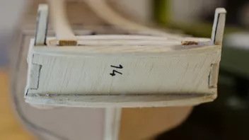

    Der Heckbereich. Vorgesehen ist, die Beplankung direkt senkrecht hochzuführen bis an die untere Leiste, d. h. bis unter die Heckfenster. Das ist aber historisch falsch, zumindest wenn ich nach meinem Fachbuch gehe. Das muss vor dem Beplanken noch ergänzt und geändert werden. Sonst habe ich hinterher Probleme mit dem Ruderschaft.

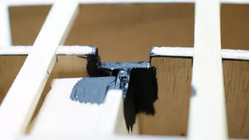

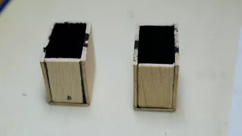

    Unterhalb der zukünftigen Grätings habe ich nachträglich noch Ausschnitte in den Spanten gemacht und schwarz angestrichen, damit man den Spant später nicht sieht.
    Demselben Zweck dienen die beiden schwarzen Boxen. Darin verschwinden die Niedergangsleitern, die allerdings auch fast vollkommen verdeckt sind. Anmalen durfte übrigens meine Tochter.

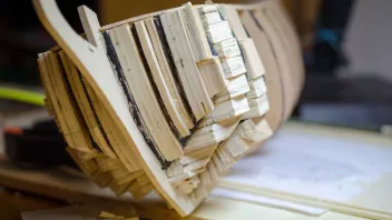

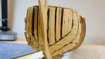

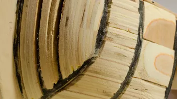

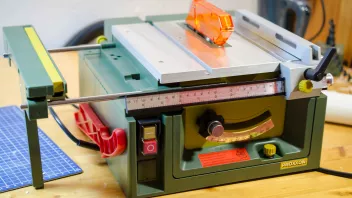

  • Damit ihr hier nicht denkt, es passiert nichts: Ich habe keineswegs den Krempel hingeworfen, sondern fleißig weitergebaut. Ich habe mich dazu entschlossen, Anobium Punctatums Anregung zu folgen und den Bug- und Heckbereich zu füllen. Der restliche Bereich wird zwischen den Spanten lediglich versteift.
    Aber zunächst musste ich auf mein neues Spielzeug warten. Damit lassen sich die Füllstücke wesentlich schneller und gerader zuschneiden als mit meiner ollen Dekupiersäge:

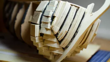

    Der gefüllte Bugbereich, hier backbord:
    und steuerbord:
    Und hier die Backbordseite nach grobem Zuschleifen mit Holzraspel und 40er Schleifpapier (Stand heute). Dazu musste ich auf die Terrasse, weil ich in meinem Keller nicht so viel Holzstaub haben möchte; außer der Werft ist in dem Kellerraum auch noch anderes Zeugs untergebracht, das nicht so sehr einstauben soll (zum Sägen habe ich eine Absaugung). So konnte ich mich heute beim Schleifen durch die ersten offiziellen Frühlingssonnenstrahlen wärmen lassen:
    Die Spanten habe ich übrigens vor dem Füllen, der Anregung unseres Holzwurms folgend, schwarz gestrichen, damit ich beim Schleifen weiß, wo ich aufhören muss. Man kann auf den Fotos übrigens sehen, dass der zweite Spant im Gegensatz zum ersten und dritten im unteren Bereich etwas konkav ausgeformt ist. Die Füllstücke folgen diesem Verlauf (noch) nicht. Wenn ich das noch ausschleife, ergibt sich eine merkwürdige Delle im Rumpf, die aber beim Original auch vorhanden zu sein scheint, zumindest nach Anatomy of the Ship. Dort ist sie in den isometrischen Rumpfansichten zu sehen, direkt von vorne oder der Seite aber nicht.

    Was man übrigens auf dem letzten Bild ganz gut sehen kann ist, dass die beiden Längs(?)spanten im Bug sozusagen ab Werk zu kurz sind, also die Wölbung des Rumpfes nicht ganz wiedergeben.
