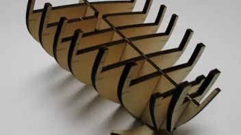

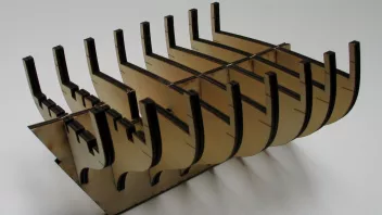

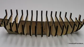

  • Neben den Plänen bietet Chuck in seinem Online-Shop die Modellspanten und andere Bauteile als Zubehör an. Ob ich neben dem Spantgerüst noch weitere Bauteile aus Chucks Shop verwende, weiß ich noch nicht. Mein bevorzugtes Holz ist Birne, während auf der anderen Seite des großen Teichs eher Buchsbaum bevorzugt wird und dementsprechend die Bauteile in Buchsbaum gelasert wurden. Während ich noch auf das Birnenholz für die sichtbaren Bauteile warte, habe ich die Spanten herausgelöst und das Gerüst probehalber zusammen gesteckt.

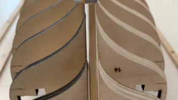

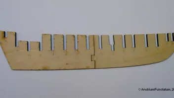

    Viel neues kann ich Euch heute nicht zeigen, aktuell bearbeite ich die gelaserten Spanten und entferne an den Ruß. Da die Schnittkante des Lasers bei stärkeren Bauteilen (das Spantgerüst ist 5.9mm stark) nie wirklich rechtwinklig zum Bauteil ist, muss dieser Schritt insbesondere an der Unterseite des Mittelbretts, an welcher die Sponung und anschließend der Kiel befestigt werden, sehr sorgältig durchgeführt werden.
    Ich klebe hierzu 120er Schmirgelleinen an eine Leiste und lege diese und das Mittelbrett auf eine ebene Fläche. Auf dieser schleife ich dann das Brett mit ganz leichtem Druck.

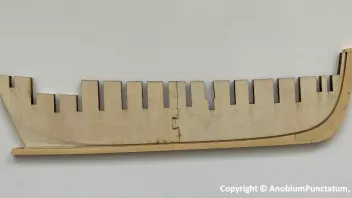

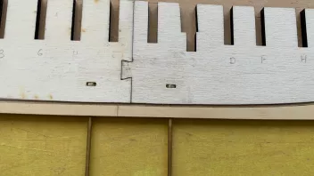

    Wie auf dem letzten Bild des letzten Teils zu sehen hat die Verbindung zwischen den beiden Teilen des Mittelbretts sehr viel Spiel. Um dieses zu beseitigen habe ich einen Streifen Furnier auf die Kante gelebt und vorsichtig geschliffen, bis beide Teile präzise zusammenpassen. Bei dem Schritt muss auch die Länge des Bauteils mit dem Plan verglichen werden, damit es nicht zu lang wird.
    Das Bild zeigt das fertig geschliffene und zusammengeklebte Bauteil

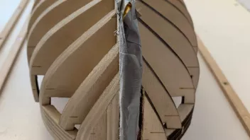

  • Als erstes wurde das Kielbrett zusammengeklebt. Die Sponung besteht aus einer dünnen Leiste, die etwas schmaler als der Kiel und das Kielbrett ist. Diese wurde im Bereich des Stevens in Form gebogen und nach dem Trocknen an das Kielbrett geklebt. Als nächstes wurden der Kiel und der Vordersteven angeklebt. Soweit möglich, habe ich die Rückstände des Lasern nicht weggeschliffen sondern zur Darstellung der Kalfaterung verwendet.

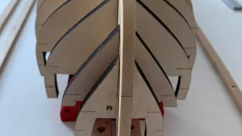

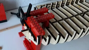

    Zur Ausrichtung der Spanten habe ich mir kleine Hilfskonstruktionen aus Legosteinen gebaut. Da der Laser nicht wirklich lotrecht durch das Holz schneidet, mussten alle Schlitze im Kielbrett und den Spanten nachgearbeitet werden, um die Spanten wirklich rechtwinklig ausrichten zu können. Heute wurden alle Spanten eingeklebt.

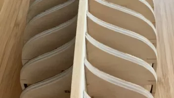

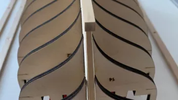

  • Viel ist nicht passiert. Heute hatte Nachmittag ich Zeit und habe die erste Seite des Spantgerüsts gestrakt. Nach Entfernen des Klebebands muss ich noch etwas am Steven nacharbeiten.
    Nächste Woche wird hoffentlich etwas ruhiger und ich kann die Steuerbordseite straken.

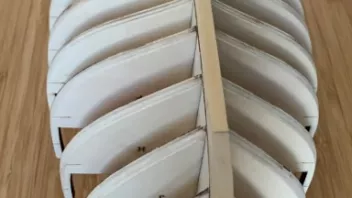

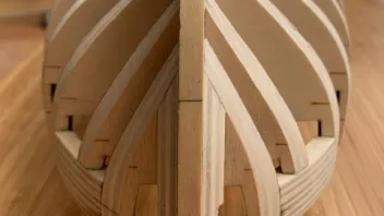

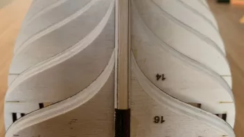

  • Mittlerweile ist der Rumpf gestrakt.
    Beim Betrachten der Bilder ist mir aufgefallen, dass ich auf der Backbordseite noch ein wenig nacharbeiten muss. Danach geht es dann mit den Counter-Timbers (die Bauteile, die dem Heck die Form geben) weiter.

    Das sieht nach einer sehr soliden Basis aus! 1A gestrakt, das erfreut das Auge.
