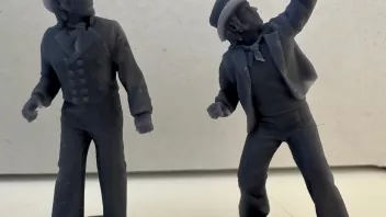

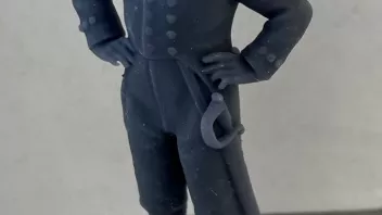

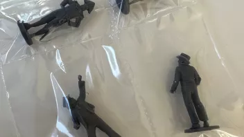

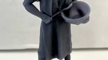

    Darf ich vorstellen: Captain Edward Pellew!
    Ein etwas grimmig dreinschauender Koch mitsamt Holzbein:
    Und schließlich zwei "Able Seamen":

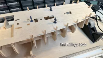

    Also ich muß schon sagen, dass dieses 3D-Resin-Druckverfahren viel bessere Ergebnisse liefern kann, als ich erwartet hatte. Das liegt natürlich vor allem an der hervorragenden Modellierung der Figuren. Jetzt bereue ich es ein kleines bisschen, dass ich mir nicht gleich auch die Kanoniere mit bestellt habe, aber was nicht ist, kann ja noch werden!
    Und es ist toll, wie die Figuren dem Schiff den richtigen Maßstab verpassen.
    Alles in Allem ein lohnenswerter Kauf, auch wenn 15€ pro nicht mal daumengroßer Figur dann vielleicht nur einmal gehen.

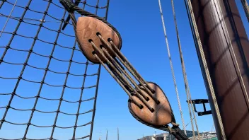

    Ja, lieber Angarvater, so soll das funktionieren. Ich selbst kannte bisher auch nur die von Dir beschriebene Methode.
    Das Problem der Gleichmäßigkeit löst diese Lehre auch nicht, weil der Abstand der Jungfern zueinander mit dem Winkel des Wants variiert. Man müsste jedesmal die Lehre neu justieren, was ich mir *mindestens* arg fummelig vorstelle.
    Ich werde berichten, wie sich das Teil schlägt, erwarte aber eher nichts. Ich habe das Gefühl, dass da einer in China ne halb durchdachte Idee und nen Lasercutter hatte und sich so bei Schiffsmodell-Anfängern nen schnellen Euro verdienen will. Hat dann auch geklappt, haha.

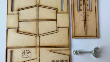

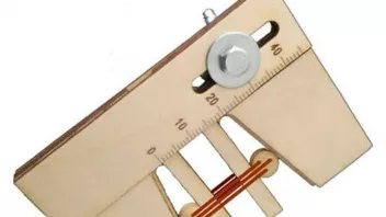

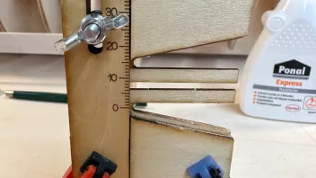

    Also irgendwie klingt der Titel ein bisschen komisch, aber was soll ich sagen. Es ist wirklich eine Lehre für Jungfern was ich da bei Amazon gefunden habe:
    Also ich weiß nicht, ob eine solche Lehre tatsächlich hilfreich ist. Ich hab sie mal bestellt und zusammengebaut.
    Was man bekommt sind diese gelagerten Teile, die man ohne Anleitung (die habe ich mir dann bei Amazon angeschaut) zusammenbauen soll.
    und zusammengebaut sieht das Ding so aus:
    Die beiliegende Schraube habe ich durch eine kürzere ersetzt.
    Hat hier jemand eine Meinung zu? Braucht es sowas, oder macht es das ganze Thema Wanten nur unnötig schwierig/fummelig?

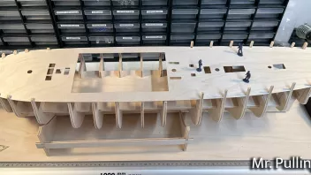

    Was mir etwas komisch vorkam war der Rumpf-Ständer, der an keiner Stelle so richtig zum Rumpf passen wollte. Irgendwie hatte ich erwartet, dass das Teil von einem Spant zu einem anderen reicht. So war es bei der Snake, hier aber ganz und gar nicht. Im vorigen Post sieht man, dass der Ständer weit links am Rumpf platziert ist und dann auch nur bugseitig halbwegs passt. Ich denke mal, das alles wird schon passen, wenn da erstmal eine Beplankung drauf ist.
    Hier die "Passung" mal in Großaufnahmen:
    So weit zum aktuellen Stand von heute. Jetzt kommt erstmal eine Pause, am Wochenende fahren wir zur Verwandtschaft, da kann ich leider nicht im kühlen Keller sitzen bei der Hitze.
    Und hier ist das Spantengerüst mal lose zusammen gesteckt und im Größenvergleich mit meiner Snake. Ist schon ne ganz andere Hausnummer!
    Na das macht doch Freude!
    Im nächsten Schritt habe ich dann auch die Decks mal ausgestanzt und eingelegt. Das Unterdeck ist ebenfalls dickeres Sperrholz und verzahnt sich sehr gut mit den Spanten. War nur ein wenig fummelig, das richtig in die vorgesehene Schlitze zu bugsieren, aber am Ende hat auch das geklappt. Es folgten das untere Deck, welches nur als 0.8mm Sperrholz vorliegt, wie bei der Snake auch. Dieses Deck einzubauen erforderte schon etwas Mut, denn es musste doch ziemlich stark gebogen werden, um durch die Öffnungen der Spanten zu passen. Mit beherztem Biegen ging das aber am Ende auch problemlos. Das Oberdeck ging da natürlich viel einfacher.
    Bisher ist alles nur zusammengesteckt und nicht geklebt. Das habe ich gemacht, um mir einen Eindruck von der Größe des Rumpfs machen zu können und ich sag mal so... Das ist schon ein ganz schön großes Schiffchen, die Diana...!
