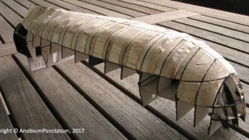

Du solltest noch mehr Zeit in die Vorbereitung der Unterkonstruktion investieren. Der Strak passt in den aufgefüllten Bereichen nicht. Je besser die Vorbereitung, desto einfacher wir die Beplankung.

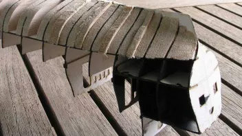

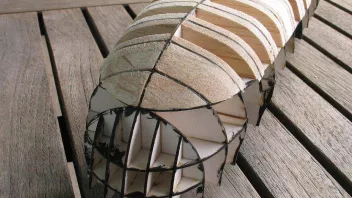

Bau des Spantgerüsts -Teil 4
Da das Wetter in Amsterdam nicht besonders gut war, habe ich viel Zeit mit meinem Papagei verbracht.
Nachdem alle Spanten unter der ersten Quersausteifung mit Balsaholz versärkt worden waren, habe ich den Rumpf ein erstes Mal grob geschliffen.
An zwei drei Stellen haben ich die schwarze Farbe schon weggeschliffen. Ohne die die farbliche Unterstützung hätte ich mir mit Sicherheit eine Delle in den Rumpf gearbeitet.

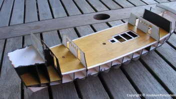

Da es draußen immer noch ausgiebig regnet, bleibt viel Zeit, um mit dem Auffüllen fortzufahren. Heute habe ich die Verfüllung der unteren Eben fertiggestellt. Hoffentlich ist nächste Woche das Wetter besser, damit ich auf dem Balkon schleifen kann
Als nächstes wird der Rumpf in der nächsten Ebene ausgesteift. Hierbei muss ich den richtigen Sitz der Spanten mit der unteren Deckslage prüfen.
Ich freue mich schon jetzt darauf, anschließend mit dem Kartonbau fortfahren zu können.

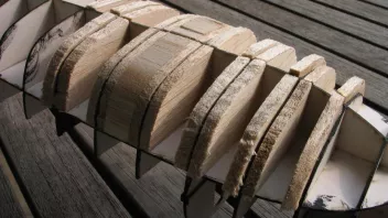

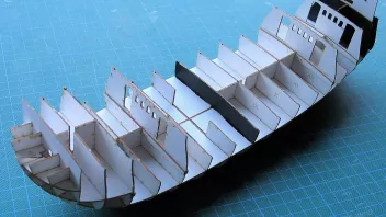

Bau des Spantgerüsts -Teil 3
Als nächstes wurde das Heck vervollständigt und alle sinchtbaren Kanten des Spantgerüsts schwarz eingefärbt. Mit diesem kleinen Trick kann ich beim Straken des Rumpfes gut erkennen, dass ich nicht versehentlich zu viel wegschleife.
Um sicher zu gehen, dass ich bei den folgenden Bauschritten, keine Überraschung erlebe, da ein Detail, welches wichtig ist, in der Bauanleitung nicht erwähnt wird, folgt immer wieder ein Probe-Anpassen mit den vorbereiteten Bauteilen. Hierbei habe ich dann auch festgestellt, dass dass ich das untere Deckteil und die Kanten der Fenster und Türen vor dem Einbau der folgenden Teile bemalen sollte, um weiße Stellen zu vermeiden. Es wäre schön, wenn die Bauanleitung auf diese Dinge hinweisen würde.

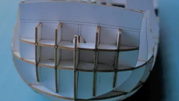

Bei meinem ersten Versuch mit Karton hatte ich die dünne im Bausatz vorgesehene Papierlage direkt auf die Spanten geklebt. Diese Vorgehensweise hat bei mir zu reichlich Sinkstellen, Spachteln, noch mehr Sinkstellen und reichlich Frust geführt.
Um die Probleme zu vermeiden, habe ich angefangen, die Zwischenräume der Spanten mit Balsaholz aufzufüllen. Zuerst werden senkrechte Teile eingeklebt und dann die verbleibende Lücke mit waagerechten Teilen aufgefüllt. Die senkrechten Teile sorgen dafür, dass sich die Spanten nicht mehr verbiegen können.
Mit einer ähnlichen Vorgehensweise habe ich bei Holzmodellen sehr gute Erfahrungen gemacht. Wenn alles funktioniert, werde ich den Rumpf gar nicht oder nur sehr wenig spachteln müssen.

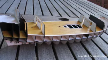

Ein letztes Bild konnte ich Euch gestern Abend nicht mehr zeigen, da die Farbe noch nicht ganz trocken war. Ich habe die drei Decks aus demBogen getrennt und lose auf das Spantgerüst aufgelegt. Ein großer Vorteil von Papier gegenüber Kuststoff ist die deutlich kürzere Trocknungszeit der Farben.
Als nächstes werde ich nun das Spantgerüst vervollständigen und die Zwischenräume wie beschrieben auffüllen.

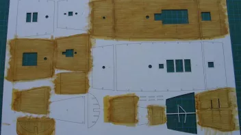

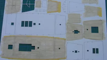

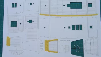

Bemalung des Decks
In diesem Beitrag möchte ich meine Technik zur Bemalung des Modells mit Acryl und Ölfarben vorstellen. Ich verwende hierzu nicht die Farben, die dem Bausatz beiliegen, sondern Acryl und Ölfarben von Schmincke - Farben anderer Hersteller incl. der dem Bausatz beiliegenden Farben sollten genauso funktionieren; ich verwende die Farben dieses Herstellers schon seit Jahren und kann daher die Verdünnung gut abschätzen.
Da sich Bereiche, in denen Ölfarbe verwendet wird, später nicht mehr gut verkleben lassen, werden diese mit Tamiya Tape (aus dem Plastikmodellbaubereich abgeklebt) Normalerweise lassen sich diese auch von Papier rückstandsfrei entfernen - wie auf dem letzten Bild zu sehen ist, hat es dieses Mal nicht an allen Stellen funktioniert. Ich vermute, dass Wasser oder Verdünnung die obere Papierschicht angelöst haben. Da später ein anderes Bauteil aufgeklebt wird, ist der Fehler kein Problem.
Zur Bemalung verwende ich gerne eine Nasspalette. Bei mir besteht sie aus einer alten Blisterverpackung, in die zwei gut durchnässte Blätter von einer Haushaltsrolle gelegt werden.

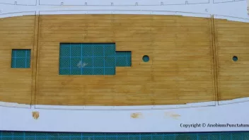

Als erstes wird das Deck lasierend mit Acrylfarbe Sand (Schnincke 23660) gestrichen. Nach dem Trocknen -die Farbe benötigt nur wenige Minuten; wer es eilig hat, kann einen Fön zur Hilfe nehmen- werden die Decks noch einmal mit stark verdünnter Acrylfarbe Umbra natur (Schmincke 13677).
Im letzten Schritt werden die Decks mit verdünnter Ölfarbe Umbra natur hell (Schmincke Mussini 670)gestrichen. Ich verwende hierzu einen kurzhaarigen Pinsel, damit die "Maserung" sichtbar bleibt. Gerade bei diesem Schritt ist es wichtig, dass immer in Längsrichtung der Beplankung gemalt wird. Wenn einem eine Stelle zu dunkel gerät, kann man
die Ölfarbe vorsichtig mit etwas Verdünnung (Schmicke Diluent N) anlösen und weitere Ölfarbe abtragen. Das nächste Bild zeigt die fertig gemalten Decks.
Das letzte Bild zeigt das Hauptdeck nach Entfernen der Klebestreifen. Die richtige Wirkung sieht man erst wenn die einzelnen Decks aus dem Bogen getrennt werden. Aber bis dahin müsst ihr Euch noch etwas gedulden
P.S. Die Bemalung der Decks hat heute Abend etwa 1.5 Stunden gedauert.

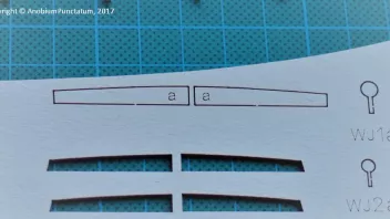

danke für die Info. Mit Hilfe aus dem Nachbarforum habe ich bereits die Position der Teile gefunden. Bei den beiden Bauteilen fehlt die "I".

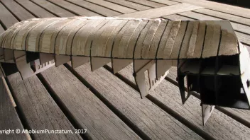

Wie man auf dem Makro des Bugbereichs sehen kann, ist das Straken des
Spantgerüsts unerlässlich. Ich glaube nicht, dass ich ohne diese Arbeit
einen Rumpf ohne Knicke hinbekomme.
Als ich das Bild auf meinem Monitor gesehen habe, musste ich direkt noch
einmal nachsehen, ob ich wirklich so unsauber gearbeitet habe. Es
handelt sich nur um minimale Abweichungen im 2/10mm Bereich - puh Glück
gehabt.Zum Schluß noch eine Frage: kann mir jemand von Euch sagen, wo die
beiden Teile "a" hinkommen? Ich kann sie in der Anleitung nicht finden.

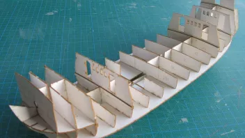

Bau des Spantgerüst

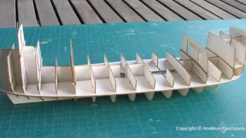

Nach Abschluß meiner Farbtests habe ich angefangen, das Spantgerüst zusammen zu bauen.
Hierbei sind mir direkt zwei kleine Fehler aufgefallen:
- Die Bauteile CL und CP haben eine "Nase"; Spant III fehlt jedoch die entsprechende Aussparung. Da die Bauteile auf zwei Verstärkungen aufliegen, ist es am einfachsten die Nasen abzuschneiden.
- Die Aussparungen an Spant IV und am Mittelbrett sind zu lang. Es ist einfacher erst die Spanten V und VI einzubauen und anschließend mit der waagerechten Aussteifung die richtige Höhe von Spant IV einzustellen.
Warum einige Spanten durch das Zusammenkleben von 2 Teilen hergestellt werden müssen, kann ich nicht nachvollziehen. Um mir die Arbeit zu erleichtern, habe ich aus Balsaholz eine kleine Helling gebaut, um die Bauteile auszurichten.
Die beiden letzten Bilder zeigen den aktuellen Bauzustand des Spantgerüsts
