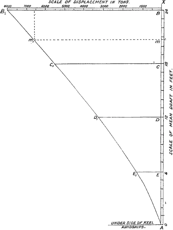

Mit Hilfe einer Curve of Displacement läßt sich auf einfache Weise der Tiefgang mittschiffs anhand des vorgesehenen Gewichts ableiten (s. Abb. 1.).[iv]

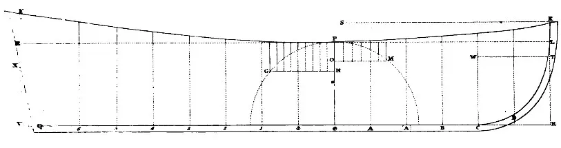

Zur Konstruktion bzw. Berechnung von Körpern sind neben der Länge weiterhin noch Angaben zur Höhe und Breite notwendig. Zentraler Ausgangspunkt ist dabei der Hauptspant mittschiffs (midship frame).
Die Oberauflangerlinie (Top-Timber Line, TTL) beschreibt die Höhe des Schiffrumpfs an den einzelnen Spanten.[vi]
Am Hauptspant (in den Plänen durch Å gekennzeichnet) erreicht die sich daraus ergebene Kurve ihren tiefsten Punkt (lowest place or midships, Punkt ‚P’ der Kurve FPK in Abb. 2).
Abbildung 2
Die proportionale Seitenhöhe in Punkt P (Height of the Top-Timber Line) läßt sich für die vorherrschenden Schiffstypen im 18. Jahrhundert nach folgender Regel annäherungsweise berechnen:
Für Kriegsschiffe mit drei Geschützdecks beträgt die Höhe der Oberauflanger an der niedrigsten Stelle bzw. mittschiffs 7/30 der Länge (s.o.), bei Zweideckern und kleineren Schiffen 1/5 der Länge und bei Kauffahrern 5/23 der Länge des Unterdecks.[vii]
